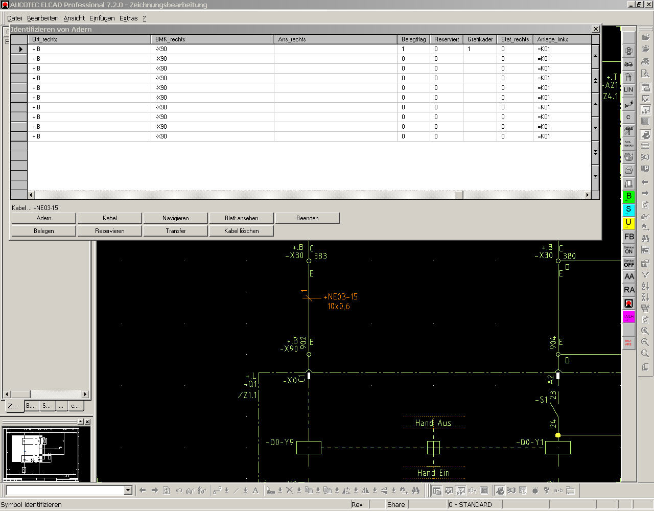

Hallo alle zusammen,
bin sozusagen noch Neuling in ELCAD und habe deshalb auch eine kleine Frage an euch.

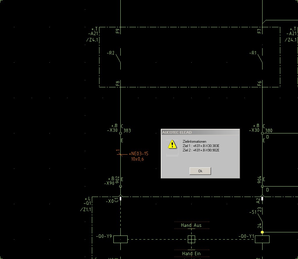

Und zwar wenn ich eine Kabelbelegungsliste erstellen möchte fehlen immer die Anschlußstellen. Auch wenn ich Adern identifiziere erscheint nie der Anschluß. Die Daten liest ELCAD aber korrekt aus, siehe Bild Zielinfo.
Meine Vermutung liegt daher nahe, daß bei mir irgendeine Codenummer im Symbol fehlt, habe aber leider keine Ahnung welche.
Hoffentlich hat wer von euch dieses Problem schon gehabt und konnte es lösen. Freue mich über jeden guten Rat.
Bis dahin noch ein schönes Wochenende und schon mal besten Dank im voraus
Markus

hallo,
1. hast du schon zielzeichen erzeugt?
2. ist es möglich das du die meldung "keine komplette ziefestlegung
  möglich" beim auswerten ignoriert hast?

jaja da sieht man's wieder, manche leute (ich)   denken einfach zu kompliziert. hab einfach deinen vorschlag mit zielzeichen erzeugen ausprobiert und siehe da, klappt wunderbar.
mich wundert aber nur das dies nicht gleich mit der Funktion "Klemmenplan mit Zielzeichen neu" klappt.

hallo,
normalerweise sollte "klemmenplan mit zielzeichen neu" ausreichen..
.....da muss noch etwas anderes gewesen sein.....aber wenn´s denn
jetzt funktioniert..........
