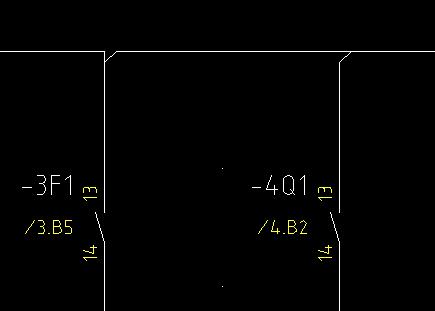

Hi!
Es ist wahrscheinlich eine ganz einfache Frage.
Wie bekomme ich es hin, das Elcad bei einer Verbindung keinen Punkt macht, sondern eine schräge wie im Bild zu sehen.
Tschau

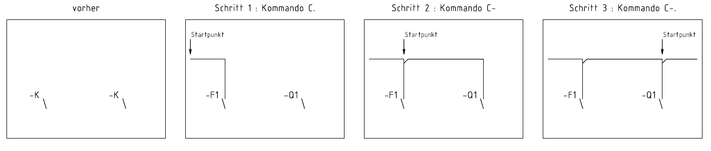

mit dem Befehl "c-".
Dann ganz normal die Verbindung zeichnen, anstelle des Punktes
kommt der Haken nach unten. Die Richtung des Häckchens ist aber
von der Richtung der Verbindung und des Startpunktes abhängig.
("C-" mach sowas wie auf dem Bild zu sehen ist)
Im 7'er Elcad gibt es aber auch ein Auswahlmenü für Verbindungen.
(neben den beiden Brillen). Da sieht man dann ganz gut wo der
Haken hingeht.

Habe ich schon probiert, aber das ist bei mir nicht das gleiche.
Wie im Bild zu sehen ist, unterscheidet sich das von dem was ich haben möchte.

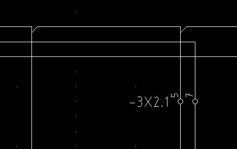

Versuchs mal so !

Jau so funktioniert es, aber ist ein wenig umständlich.
Ich habe gedacht man könne es einfach statt des Punktes irgendwo angeben.

"C-"...sagte ich doch. Es kommt aber auf jeden Fall auf den richtigen Startpunkt der Verbindung an.
