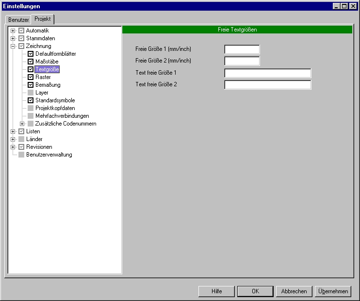

wo/wie kann ich denn die "[UserDefinedTextSize]" aktivieren, wenn ich einen Text platziere?
Die beiden Felder "User1" und "User2" sind bei mir grau.
Gruss Uli

Unter Extras, Optionen, Zeichnung, Textgröße

ach so geht es auch.    Ich habe die Werte in die ini eingegeben.
Anwählen kann die Textgrößen trotzdem nicht. Sie Bild oben.
Gruss Uli

Hallo Uli,
Unter Extras, Optionen, kann man an 2 Stellen die User-Textgröße eingetragen. 1x unter Benutzer und 1x unter Projekt.
wenn du unter Benutzer deine Eintragungen gemacht hast und unter Projekt einen Hacken in Textgröße hast und dort nichts eingetragen hast, dann bleiben sie grau hinterlegt.
Hoffentlich habe ich das verständlich rübergebracht.

Hallo Toto,
hehe, ja genau das war es.    Bin da aber auch erst d'rauf gekommen, als ich die Aucotec-Hotline um Hilfe gebeten hatte.
Die aucotec.ini ist ja auch im USER-Verzeichnis...
Da habe ich mal wieder den Wald vor lauter Bäumen nicht gesehen.
Danke für den Tip, und verständlich war er...
