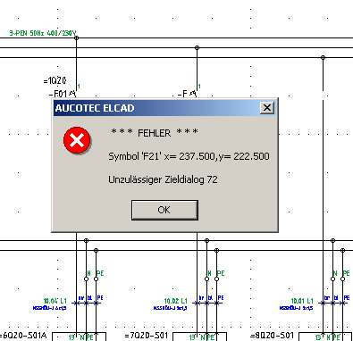

Hallo erstmal,
aus der Version 7.1 wurde ein Blatt nach 7.2 kopiert und dann weiterbearbeitet.
Es ging alles ohne Probleme. Nachdem ich ein Symbol mit k(!) einmal
erfolgreich kopiert habe, tat sich beim zweiten mal beigefügtes Fenster auf und unterband weiteres schöpferisches tun.
Was habe ich falsch gemacht ?
Danke im voraus,
Detlef

für mich klingt das wie ein Fehler im Symbol. Hast Du im Symbolbau etwas an der Sicherung verändert?
Schreibe doch mal "SERVICE ON" oben in die Eingabezeile und mache noch mal ein Bildschirmfoto von der Gegend um die Zeile 72 in der Sicherung.

hallo,
ja schau mal nach, es sieht so aus als ob du mit dem 1000er
in eine dafuer nicht vorgesehene codenummer schreiben willst.
das passiert aber nicht einfach so.........

Hallo Uli, Hallo Bodo,
danke für die Tips.
Ich habe das Blatt aus einem anderen Projekt kopiert. In dem
Arbeitsprojekt sind verschiedene Symbole nicht angemeldet.
Die entsprechenden Stellen blieben leer.
Da es sich nur um ein paar Symbole handelt, habe ich passende
aus den im Arbeitsprojekt angemeldeten gesucht und in die leeren Stellen eingefügt.
  Jetzt vermute ich, dass sich die alten Fragmente mit
den neuen Symbolen nicht vertragen, da die angemeckerten Zieldialognummern in den neuen Symbolen nicht existieren.
Wie kann man solche Probleme am besten umgehen, ohne wegen eines Symbols eine andere Symboldatei anzumelden oder das fehlende Symbol in eine Arbeitsprojekt-Symbolbibliothek kopieren zu müssen ???
Oder sollte man ganz anders vorgehen, wenn man Pläne zwischen Projekten hin und her kopiert??
Danke für eventuelle Tips
Detlef

Hallo Detlef,
hehe, den Beitrag musste ich jetzt 3 mal lesen.
Du kannst doch auch einzelne Symbole von Deinem alten in Dein Neues Projekt kopieren. Im Symbolbau: Bearbeiten/Symbol/kopieren. Dort wählst Du Deine Quell- und Ziel-Bibliothek.
Tip: Ein Blatt kannst Du nur vollständig von einem Projekt in ein anderes kopieren, wenn im Ziel-Projekt auch alle Symbole vorhanden sind. Notfalls fehlende rüber-kopieren.
Warum jetzt aber Dein Symbol defekt ist, habe ich immer noch nicht verstanden.
Gruss Uli

Hallo Uli,
zunächst muss ich mich für die wirklich kryptische Beschreibung
entschuldigen. Ich hätte es wahrscheinlich selbst nicht verstanden
  Mein Fehler war wohl, dass ich nicht die mit dem kopierten Blatt verknüpften Symbole in die im neuen Projekt angemeldete Symbolbibliothek kopiert habe.
Stattdessen habe ich einfach passende Symbole des neuen Projektes
verwendet um die Lücken zu füllen.
Allerdings scheinen die Lücken ja nur leer auszusehen. In Wirklichkeit
steht da noch der Code des alten (nicht gefundenen Symbols).
  Ich vermute, dass der Fehler kommt, wenn das alte und das neue Symbol unterschiedliche Zieldialoge haben.
Lehre aus der Sache: alle verwendeten Symbole mit rüberkopieren !!!

das stimmt, in der Zeichnung ist oft noch der Bezugspunkt des Symbols zu sehen. Diese Leichen sollten entfernt werden, wenn Du vorhandene Symbole verwendest.
Gruss Uli

hallo,
wenn du zeichnest, dann symbole aus der bibliothek löscht oder eine
bibliothek aus der konfiguration löscht, bleiben evtl. stellen auf
der zeichnung leer, weil das symbol fehlt. wenn die diese stelle
editierst wirst du den symbolnamen und die editiermaske sehen.
damit dir das nicht passieren kann, gibt es doch die archivierung,
die sucht alle benutzten symbole aus einer oder mehreren bibliotheken
und kopiert sie in eine neue bibliothek innerhalb des projektes.
