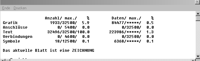

beim Aufbauplan kann ich keine Symbole mehr plazieren oder kopieren,
wenn ich Symbole lösche, dann kann ich wieder plazieren oder kopieren, aber nur soviel wie ich vorher gelöscht habe.
"Überbelegung des Speichers"
Habe ich da noch eine Chance  , ausser die Aufbauzeichnung auf 2 Blätter zu verteilen?
sonnige Grüße aus Baden
Thomas
erstellt am: 26. Jun. 2004 10:52    Editieren oder löschen Sie diesen Beitrag!  <-- editieren / zitieren -->   Antwort mit Zitat in Fett Antwort mit kursivem Zitat
Hallo Toto,
es gibt eine Begrenzung der Symbole/Texte/etc. auf einem Blatt. Gebe mal auf der Zeichnung oben in die Befehlszeile ST ein und drücke RETURN/ENTER.
In der rechten Spalte kanst Du sehen, wieviel Du verwendet hast, und wieviel max. möglich ist.
Aussehen tut das dann so: Siehe Bild-Anhang.
Bist Du da vielleicht irgendwo an der Obergrenze angelangt?
Gruss Uli

Hallo Uli,
scheinbar bin ich in der Rubrik Text an die Grenze gestoßen,
gibt es da eine Lösung wie ich das "umgehen" kann.
Thomas
erstellt am: 26. Jun. 2004 11:20    Editieren oder löschen Sie diesen Beitrag!  <-- editieren / zitieren -->   Antwort mit Zitat in Fett Antwort mit kursivem Zitat
Hallo Thomas,
Die Anzahl der Texte wird aus allen Deinen Symbolen erzeugt:
Die Zahl der Texte bezieht sich auf die Gesamtzahl der Zeilen,
aus denen die Symbole bestehen.
Vielleicht kannst Du ja Deine Symbole beschränken und einige "überflüssige" Codenummern entfernen.
Das würde recht einfach mit einer "Konfigurations-Datei" gehen, damit kann man eine Symboldatei als Ascii ausgeben und dabei bestimmte Codenummern löschen.
Gruss Uli

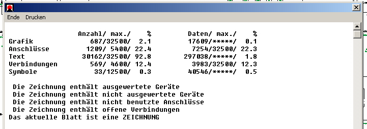

bin gerade am Zeichnen eines A0-Stromlaufplanes und bin ebenfalls an die Grenzen von Elcad gestossen!
Noch welche Ideen?

Nachmals Hallo!
Es handelt sich um einen ausgewerteten (bzw. auswertbaren) Stromlaufplan welcher mit Elcad 7.2.1 erstellt wird.
Hier kurz der Spielstand:
                Anzahl/ max./    %        Daten/ max./    %
Grafik            1392/32500/  4.3        40001/*****/  0.2
Anschl�sse        2204/ 5400/ 40.8        13224/32500/ 40.7
Text              32442/32500/ 99.8        196988/*****/  1.2
Verbindungen      1173/ 4600/ 25.5          8211/32500/ 25.3
Symbole              81/12500/  0.6        67849/*****/  0.8
Die Zeichnung enth„lt ausgewertete Ger„te
Die Zeichnung enth„lt nicht ausgewertete Ger„te
Die Zeichnung enth„lt nicht benutzte Anschl�sse
Das aktuelle Blatt ist eine ZEICHNUNG
In der Abteilung Text könne ich gut und gerne eine Spielverlängerung von 30% vertragen.
