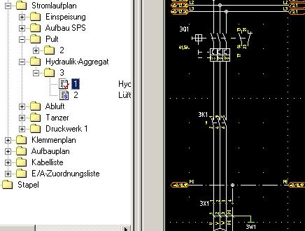

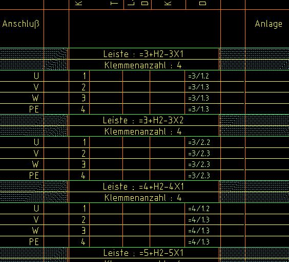

Hi !
Ich habe ein Problem mit dem Klemmenplan.
Ich benutze den Klemmenplan von Elcad 7.0,
Ist es bei diesem Klemmenplan möglich , die Kürzbezeichnung für Ort und Anlage auszublenden oder weg zu lassen.
Wie im Bild zu sehen,ist dort die Bezeichnung =3+H2-3X1
ich hätte gerne aber das dort nur 3X1 erscheint.
Tschau

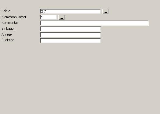

hallo,
die darstellung auf dem bild ist sehr ungewoehnlich, denn normalerweise habe ich dort nur den leistenbezeichner, anlage und
ort stehen unten, rechts im formblatt.
liegt es im bereich des moeglichen das diese komplette bzeichnung,
also anlage, ort und bmk in der codenummer 4 der klemme stehen?

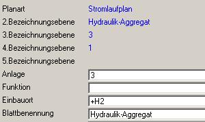

Eigentlich nicht, ich benutze übrigens auch die Klemmen von Elcad.
In den Bildern ist der Aufbau des Projektes und die Darstellung in der Zeichnung zu sehen . Im 3.Bild ist der Dialog der Klemme zu sehen, habe da auch schon hin und her probiert.

klar ist das mit den Klemmen so. Es sind ja Klemmleisten aus mehreren Anlagen auf einem Blatt. Also Multimatik.
Es könnte ja theoretisch eine -X1 im =H2, im =H3 und im =H5 geben. Dann wüsste ja niemand mehr, welche Klemmleiste wohin gehört. Deswegen steht bei MULTIMATIK immer Code 1-4 in der Leistenbezeichnung.
Bei AUTOMATIK passiert das nicht, denn da gibt es nur eine Leiste pro Blatt, und es gelten Code 1-4, die unten in das Formblatt generiert werden. Dort würde dann über der Leiste nur das "-X1" stehen.

hallo,
Uli hat natuerlich voellig recht aber an diese zusammenhaenge hatte
ich auch schon am freitag gedacht.........und ich hab es auch schon
anders gesehn.
im klemmplan formblatt sind die codenummern 2121, 2122, 2123......die
sind vorbelegt mit N,N,J. diese codes sind zustaendig fuer einen
seitenumbruch bei anlagen wechsel, funktions wechsel, orts wechsel....
und wenn alle auf "J" stehn, bekommst du auch bei multimatik nur den
leistenbezeichner in das leistensymbol.
probier es mal aus.........

erstellt am: 28. Jun. 2004 09:04    Editieren oder löschen Sie diesen Beitrag!  <-- editieren / zitieren -->   Antwort mit Zitat in Fett Antwort mit kursivem Zitat    Unities abgeben: 1 Unity (wenig hilfreich, aber dennoch)2 Unities3 Unities4 Unities5 Unities6 Unities7 Unities8 Unities9 Unities10 Unities
Jau, hat funktioniert und ist nicht dasselbe wie Automatik.
Bei Automatik werden bei mir mehr als 62 Seiten erzeugt, jede Klemmleiste auf einem Blatt.
Bei dem Jetzt, werden die Klemmleisten nach meinen Gruppen(Anlage) eingeteilt,dadurch kommen hier auch mehrere Leisten einer Gruppe(Anlage) auf einem Blatt zustande.
