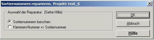

ich habe ein Tool geschrieben, mit dem ich Klemmleisten neu sortieren, bzw. die Reihenfolge wiederherstellen kann. (Siehe Bild).
Nun mein Problem:
Im Klemmeneditor eingefügte Klemmen werden ausgelassen, und ich müsste diese wieder mit der Hand editieren und die Sortierung eintragen.
Habe ich mit der Kommandosprache Zugriff auf die aufgefüllten Klemmen?
Danke schon mal

Vermutlich nicht, diese liegen nur binär vor.
erstellt am: 23. Jun. 2004 17:54    Editieren oder löschen Sie diesen Beitrag!  <-- editieren / zitieren -->   Antwort mit Zitat in Fett Antwort mit kursivem Zitat
doch, es geht tatsächlich. Nach dem Eintrag ins Forum hat sich kurz darauf Aucotec bei mir gemeldet und den folgenen Befehl empfohlen:
ge export_kl(Pfad,Pro,"kl.txt")all return(fehler);
Habe es aber noch nicht umgesetzt.
