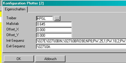

Ich habe auch einen HP8150 und benutze folgende Sequenz  für Ausgabe A3 auf A4 ohne Probleme
INI-Sequenz \027E\027%0BIN;\027%0BRO90;NP8;PW.25,1;PW.18,2;PW.35,3;PW.12,4;PW.50,5;PW.10,6;LA1,3,2,3;
EXIT-Sequenz \027%0A
Als Treiber habe ich HPLaserjet 5/5M- Standard, somit kann ich auch beliebigen Wasserzeichen drucken
