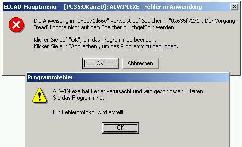

erstellt am: 21. Jun. 2004 09:51    Editieren oder löschen Sie diesen Beitrag!  <-- editieren / zitieren -->   Antwort mit Zitat in Fett Antwort mit kursivem Zitat
Nachtrag:
Trotz dem Modul-Path-Parameter werden NUR Tools geöffnet, die im Installationspfad von Elcad 5.x liegen.
Nun habe ich versucht, in der menucfg.ini die Pfade mit anzugeben, also:
[UserPullDown1]
PullDownMenuItem=Tools
PopUpMenuItem1=Revision zufuegen
PopUpCall1=F:\elcad\cmd\command.auc\is_revision.prg
PopUpPath1=
Das Ergebnis => Siehe Bild-Anhang.
Gruss Uli

erstellt am: 21. Jun. 2004 10:02    Editieren oder löschen Sie diesen Beitrag!  <-- editieren / zitieren -->   Antwort mit Zitat in Fett Antwort mit kursivem Zitat    Unities abgeben: 1 Unity (wenig hilfreich, aber dennoch)2 Unities3 Unities4 Unities5 Unities6 Unities7 Unities8 Unities9 Unities10 Unities
hallo,
der modul-path hat doch mit der schutzverletzung nix zu tun,
du hast ein anderes problem............
tschuess aus hannover
bodo m
erstellt am: 21. Jun. 2004 10:08    Editieren oder löschen Sie diesen Beitrag!  <-- editieren / zitieren -->   Antwort mit Zitat in Fett Antwort mit kursivem Zitat
Original erstellt von IS-AG:
Nun habe ich versucht, in der menucfg.ini die Pfade mit anzugeben.
Gruss Uli
Gut erkannt! Dann lasse ich den Speicherfehler einfach mal weg. Und an was liegt es, dass... (siehe oben)
Gruss Uli
[Diese Nachricht wurde von IS-AG am 21. Jun. 2004 editiert.]

erstellt am: 21. Jun. 2004 11:39    Editieren oder löschen Sie diesen Beitrag!  <-- editieren / zitieren -->   Antwort mit Zitat in Fett Antwort mit kursivem Zitat
das hatte ich eh so. War mein Fehler beim Übertrag in das Forum, denn in der 5er Version werden die Tool mit der Endung .prg nicht geöffnet.
Habe eben mal den Namen der Tools auf 8 Zeichen gekürzt, kein Erfolg.
Die aucotec.ini gelöscht und mit der elcad.ini ersetzt, kein Erfolg.
Den -modul_path mit "\command.auc\" erweitert, kein Erfolg.
Kopiere ich aber meine Tools vom Server in den lokalen Pfad, also ..\BIN\ELCAD.58\COMMAND.AUC geht es reibungslos. :confuesed:
Gruss Uli
erstellt am: 21. Jun. 2004 11:45    Editieren oder löschen Sie diesen Beitrag!  <-- editieren / zitieren -->   Antwort mit Zitat in Fett Antwort mit kursivem Zitat
So sieht es jetzt in meiner menucfg.ini aus:
[UserPullDown1]
PopUpCall1=is_revi
PopUpPath1=
Und so meine Verknüpfung:
C:\CAE587\BIN\ELCAD.58\ALWIN.EXE -run ..\..\bin\elcad.58\elcad.run -netz -ABB_Trafo -modul_path "F:\elcad\cmd\"
Ich habe keinen Plan mehr, was ich sonst noch versuchen soll...
Gruss Uli
erstellt am: 21. Jun. 2004 11:50    Editieren oder löschen Sie diesen Beitrag!  <-- editieren / zitieren -->   Antwort mit Zitat in Fett Antwort mit kursivem Zitat
Jetzt habe ich den Wurm gefunden!
In der 5er müssen die Pfade ohne Anführungszeichen in die Verknüpfung eingegeben werden, bei der 7er mit. Oh man!
Das war die gute Nachricht. Nun zur schlechten: Das Tool LAST_REV_PRO geht in der 5er wieder nicht. Siehe Bild.
