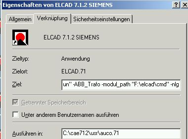

Hallo, {schwitzt ihr auch so????}
weis jemand wir man den Startbildschirm von ELCAD ausschalten kann? Brauche nicht immer wissen, das ich mit dem "POWER of 7" arbeite und das ELCAD von AUCOTEC ist - weis ich sowieso. Gibt es in der AUCOTEC.INI einen Schalter dafür???

Option -nlg

"nlg" steht fuer "no logo" also mit ohne logo

Wo soll diese Option denn eingetragen werden?
erstellt am: 21. Jun. 2004 11:13    Editieren oder löschen Sie diesen Beitrag!  <-- editieren / zitieren -->   Antwort mit Zitat in Fett Antwort mit kursivem Zitat
auf der Verknüpfung zu Deinem Elcad einen Rechtsklick machen und dort bei "Ziel" das -nlg hinten anhängen. Siehe Bild.
Gruss Uli

Hallo karsrhoe,
ich habe die Option in den Programmaufruf eingebaut. Dazu must im Programmaufruf unter Eigenschaften, im Feld Ziel den Befehl -nlg anfügen. Bei uns sieht das Beispielsweise dann so aus:
\\wd010716\c_temp\Programme\aucotec\elcad.71\BIN\ELCAD.71\alwin.exe -netz -run "..\..\bin\elcad.71\elcad.run" -edm o:\ELCAD-EDM\edm2 -nlg
