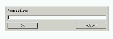

wenn ich versuche, mein ELCAD-Kommando zu öffnen, bekomme ich nur die Eingabe-Aufforderung "Programm-Name:"
- elcad_id ist aktuell
- richtiges Dongel ist gesteckt
- Verknüpfung auf "alwin.exe" ohne Parameter
Habe ich noch etwas vergessen?

erstellt am: 04. Jun. 2004 09:46    Editieren oder löschen Sie diesen Beitrag!  <-- editieren / zitieren -->   Antwort mit Zitat in Fett Antwort mit kursivem Zitat
Hallo Bodo,
ich bekommen nur das Programm-Name-Fenster, siehe Bild:
Gruss Uli

hallo,
      jetz hab ich es, wenn ich keine lizenz dafuer habe
bekomme ich diese maske. starte mal elcad, ueber icon, drueck shift
"f1" und geh auf license .......

erstellt am: 04. Jun. 2004 10:31    Editieren oder löschen Sie diesen Beitrag!  <-- editieren / zitieren -->   Antwort mit Zitat in Fett Antwort mit kursivem Zitat
Hallo Bodo,
also ich bin fest der Meinung, dass ich das Kommando-Dongel (102633 / 15827) am PC stecken habe.
Habt Ihr bei bei Euch eine Liste, was welches Dongel "kann"?
Gruss Uli

hallo,
15827 hat nach meinen unterlagen keine kommandosprache.
starte das programm, dann "shift f1", gehe auf lizense.....
alles in eckigen klammern hast du nicht !!!

erstellt am: 04. Jun. 2004 10:48    Editieren oder löschen Sie diesen Beitrag!  <-- editieren / zitieren -->   Antwort mit Zitat in Fett Antwort mit kursivem Zitat
Hallo Bodo,
und wie nennt sich die Kommandosprache in diesen Kürzeln? Elcad-KS vielleicht?
Gruss Uli

hallo,
jo.......  Elcad_KS......329..........
