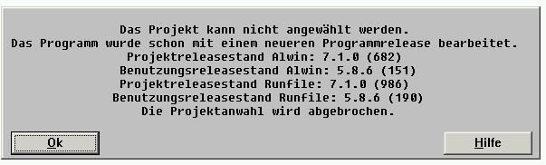

woran erkenne ich an einem Projektverzeichnis eines älteren Projektes, mit welcher Version es zum letzten mal geöffnet wurde. Ich möchte es dabei aber nicht konvertieren müssen. Geht das auf ´nem einfachem Weg?
Danke und Grüsse
Peter
erstellt am: 03. Jun. 2004 12:00    Editieren oder löschen Sie diesen Beitrag!  <-- editieren / zitieren -->   Antwort mit Zitat in Fett Antwort mit kursivem Zitat
nehme dafür die ELCAD-Version 5.8.6, und versuche damit, das Projekt zu öffnen. Dann bekommst Du eine Meldung, in der die aktelle Version steht. (siehe Bild)

wenn man über Kommandosprache auf die Tabelle LAST_PRO_REV zugreifen will, muß das Projekt vorher geöffnet werden. Öfnnen kann man das Projekt aber erst nach einer ev. Konvertierung, was aber wieder rückwärts nicht möglich ist.
Als schneller Weg, ohne Konvertierung, ist folgendes möglich:
1. Suche im Explorer nach dem Text "AlwinRev" in einer Datei "0*.*" (Dann geht die Suche schneller)
2. Die Datei z.b. in Wordpad öffnen
3. Die Versionangaben suchen, die Einträge haben folgende Reihenfolge:
- Runfile version (ELCAD-Vesion)
- Runfile subversion (im pdf-Beispiel oben wäre das (190)
- Alwin version
- Alwin subversion (im pdf-Beispiel oben wäre das (151)
4. Die Datei **nicht** ändern oder abspeichern
