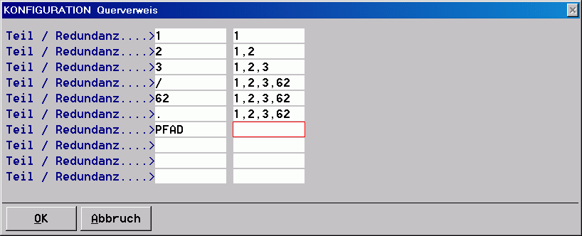

Hallo Allerseits,

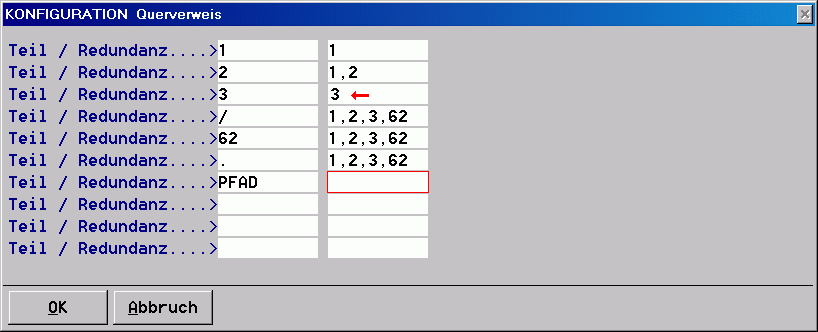

Habe hier ein Projekt (unter 5.8.7 - sind noch in der Umstellungsphase auf 7.x  ) wo wir den Querverweißaufbau um den Ort ergänzt haben (hoffentlich Richtig?!)!
Nun haben wir da meist verschiene "Anlagen" und gleich "Orte" (im Formblatt eingetragen), aber bei den Querverweisen wird der Ort nicht weggekürzt (ist aber Aktiviert in der Projekt.ini)!?!
Was kann da Falsch sein!?!
Servus, Erwin

Hallo Erwin,
der Ort im Verweis wird nur gekürzt wenn auch Anlage und Funktion gleich sind ! (so hast Du es jedenfalls konfiguriert)
Pelle Bootsmann

Original erstellt von Pelle Bootsmann:
Ja, soweit bin ich eh auch schon gekommen ... drehe ich die Teihenfolge um (3,1,2 - Ort vor Anlage) dann funktionierts wieder nur bis sich die Anlage ändert, also das selbe Spiel nur mit verkehrten Vorzeichen ...
Servus, Erwin
vielleicht so ???
Mal sehen ...
... ja, so sieht's mal schon recht gut aus!
THX für den Tipp!
Servus, Erwin
