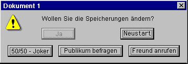

ich denke, dass ich 2 Fehler in der 7.1.2 gefunden habe:
1) Wenn ich einen Filter öffne und auf "Abbrechen" drücke, ist der Filter danach weg, also das Feld "Filter" leer.
2) Beim Export einer Liste (Inhaltsverzeichnis) in die Zeichnung: Wenn ich in der Maske zum Formblatt-befüllen auf "Abbrechen" klicke, wird das Inhaltsverzeichnis trotzdem in die Zeichnung geschrieben. Der Abbruch-Button funktioniert also nicht.
Gruss Uli
Ob es den/die Fehler in der 7.2 noch gibt weiss ich nicht. Vielleicht kann das ja mal jemand ausprobieren.

Hallo Bodo,
zu 1)
Siehe Bild. Wenn ich dort auf "Abbrechen" drücke, ist beim nächsten Öffnen das Feld "Filter" leer.
zu 2)
Na dann ist aber der "Ok"- oder "Abbrechen"-Button überflüssig, denn beide Buttons haben die gleiche Funktion.
Gruss Uli

erstellt am: 26. Mai. 2004 15:58    Editieren oder löschen Sie diesen Beitrag!  <-- editieren / zitieren -->   Antwort mit Zitat in Fett Antwort mit kursivem Zitat
Vorschlag:
Wie wäre es denn mit dieser Anordnung der Buttons? (Bild)
Gruss Uli
