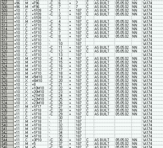

ich habe ein Projekt, bei dem bestimmte Einträge aus den Fomblättern nicht in das Inhaltsverzeichnis übertagen werden.
Das komische danan ist, dass das nur bei einigen Formblättern passiert, und das auch noch die gleichen Formblätter mit den gleichen Einträgen sind.
Projekt habe ich rekonstruiert und automatisch editiert, ein neues Inhaltsverzeichnis angelegt, alles ohne Erfolg.
Ist das jemand auch schon mal passiert?
Gruss Uli
erstellt am: 26. Mai. 2004 11:20    Editieren oder löschen Sie diesen Beitrag!  <-- editieren / zitieren -->   Antwort mit Zitat in Fett Antwort mit kursivem Zitat
ich habe zur Sicherheit noch mal alle Formblätter getauscht, wieder nichts passiert. Es sind aber immer die gleichen Seiten, aus denen die Daten nicht übertragen werden. (Siehe Bild-Anhang)
Gruss Uli

hallo,
es gibt doch immer wieder neues .........also wenn alles gleich ist,
dann ist das hoechst misteriös.
gib mal in eine ascii datei aus und les diese in ein neues projekt wieder ein. wenn das nicht hilft, archivier es und schick es mir.
tschuess aus hannover
bodo m

es scheint sich um einen Eintrag mit der Revision zu handeln.
Du kannst mal ein betroffenes Blatt als ascii ausgeben und einzeln kontrollieren, ob dort auch der richtige Wert in der richtigen code-nummer steht. Vielleicht liest Du in die Tabelle andere Werte als Du im Plan siehst, da sie noch über 1002er transferiert werden.
Manche Bearbeiter machen auch auf die schnelle Abkürzungen ...
Erich

es sind die gleichen Formblätter, es kann also keine Unterschiede geben.
Und mit der Liste lese ich die entsrechenden Codenummern aus, die auch im FB befüllt sind. Es muss also gehen.
Werde später mal ASCII ein und auslesen.
Gruss Uli
erstellt am: 26. Mai. 2004 13:34    Editieren oder löschen Sie diesen Beitrag!  <-- editieren / zitieren -->   Antwort mit Zitat in Fett Antwort mit kursivem Zitat
ich habe ein Projekt mit Vorlage angelegt und die Seiten kopiert, nun geht es...
Gruss Uli

Kann es sein, das die Formblätter vielleicht gleich heißen, aber
ein Teil aus z.B. aus der Symboldatei $project$propath stammt und ein
Teil aus einer anderen Symboldatei.
Mit so einem Mist habe ich mich auch schonmal stundenlang herumgeärgert.
Vielleicht sollte aucotec in der Symbolinfo auch die entsprechende Symboldatei mit anzeigen.
Heiko

das kann auch nicht sein, da:
- Kunde und ich haben getrennte Bibliotheken
- der Kunde vergleicht penibel auf doppelte Symbole
- Änderungen an Symbolen müssen genau beschrieben und begründet werden
Das Problem hat sich aber schon gelöst. War ein "seltsamer Hänger" im Projekt oder im Elcad.
Gruss Uli
