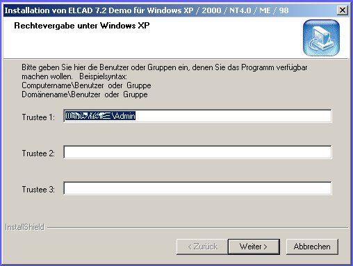

Hallo Bodo_M,
sicherlich kommt die Abfrage nur unter XP, aber doch nur in Verbindung mit ElCad.
In verbindung mit anderen Installationen habe ich diese Meldung noch nicht gesehen.
Davon abgesehen, finde ich die Abfrage als sehr sinnvoll an, da man dann recht einfach eine Rechtevergabe eingeben an.
Nur das wir uns richtig verstehen, der Ablauf:
Bei der Installation kommt die meldung: Sie haben als Admin eine Installation unter XP durchgeführt .....
Wenn Sie weitere Benutzer/Gruppen die Ausführung ......
Dann erscheint die Liste mit Eingabemöglichkeiten/Rechtevergabe unter XP für 3 Benutzer/Gruppen.
Admin

erstellt am: 27. Mai. 2004 01:52    Editieren oder löschen Sie diesen Beitrag!  <-- editieren / zitieren -->   Antwort mit Zitat in Fett Antwort mit kursivem Zitat
hier (siehe Bild!) einfach die Domäne/Gruppe oder Gruppe/Benutzer oder PC-Name/Gruppe angeben, je nachdem ob Ihr eine Domäne oder eine Arbeitsgruppe habt.
Wegen dem Name der Domäne und der Gruppen-Namen am besten den Admin fragen, oder mal die probieren, die Du auch zum LogIn am Rechner benutzt.
Wenn nur Du am PC arbeitest, reicht die Eingabe "USERNAME/ADMIN".
Diese Meldung kommt vom ELCAD und hat nichts mit XP zu tun.
Gruss Uli

ich habe den kollegen, der fuer die installationsroutine zustaendig ist, nochmal gefragt: die abfrage kommt aufgrund der rechtestrucktur von xp. bei einer neuinstallation von elcad, musst du den dongletreiber oder den treiber fuer die flying license installieren, dazu benoetigst du aber admin rechte. damit unter xp dann auch andere user mit elcad arbeiten koennen, musst du sie als trustee eintragen.
