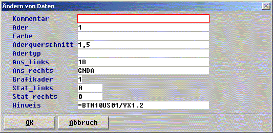

zunächst vielen Dank für die Hinweise.
Die Adersymbole, die wir verwenden haben keine Angaben zur Seite o.ä.
Daher habe ich dieses Problem ad acta gelegt.
Jetzt wollte ich wenigstens die Struktur anpassen,
damit eine Excel-Tabelle herauskommt, die in der Reihenfolge
der Kundenkabelliste die Daten auflistet.
Wenn ich aber die Struktur anpassen will, und oben anfange die Code-Nr. zu ändern, sagt mir ELCAD: Das ist ein Systemdatenfeld, das nicht
geändert werden kann.
Wie kriege ich das trotzdem hin ??
Danke im voraus
Detlef

Hallo Detlef,
Du kannst die Aderntabelle um den Code 10 erweitern.
ELCAD trägt darin den Darstellungsort des Adersymbols ein.
Code 10 in der Kabelliste geht nicht, da ja die Adern verschiedene Darstellungsorte haben und dieser eine Eigenschaft der Adern ist.
Code 10 kann man auch in der Verdrahtungsliste verwenden, um den Strompfadhinweis des Adersymbols zu erhalten.
Neue Felder kannst Du nur hinten anfügen (Nach den "Systemfeldern")
