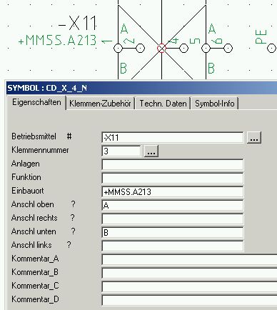

Hi Leute,
offenbar habe ich zu früh Entwarnung gegeben, denn es haut immer noch nicht hin. Und nein, ELCAD hält sich offenbar nicht an die Zuordnung!
Ich habe zwei Screenshots beigefügt: einmal einen Ausschnitt aus der Zeichnung (mit den Markierungen für intern/extern) und den anschließend daraus generierten Klemmenplan.
Wir haben folgendes gemacht:
Mein Kollege hat das Klemmensymbol dahingehend geändert, daß jetzt im Symbol die Markierung für intern und extern vergeben wurde.
Das Symbol wurde unter dem gleichen Namen gespeichert, wie das alte.
Als wir uns dann die Zeichnung angesehen haben, hat sich erstmal nichts  verändert (nach Aufruf "test").
Frage 1: Wenn ein Symbol im Symbolbau geändert wurde und unter exakt dem alten Namen gespeichert wird, wird es dann nicht auf allen Zeichnungen automatisch ausgetauscht? Falls nein, wie kann ich einen solchen Tausch anregen?
Anschließend hat er die Symbole per "tauschen" ausgetauscht. Dabei ist uns aufgefallen, daß beim anschließenden "test" manchmal die grünen und roten Pfeile erschienen, manchmal aber NICHT!
Frage 2: Warum haut das "tauschen" nicht einwandfrei hin? ELCAD hätte doch nach dem "tauschen" an allen getauschten Klemmen die entsprechenden Pfeile setzen müssen, oder nicht?
Dann hat er die KLemmen gelöscht und anschließend neu positioniert. Jetzt hat ELCAD auch überall die grünen und roten Pfeile erkannt und entsprechend gesetzt.
ABER:
Wie man aus dem Klemmenplan sieht ist die Zuordnung zu intern und extern immer noch FALSCH!!
(Der Klemmenplan wurde übrigens komplett per Stapel neu generiert).
Bei Klemme -X02:10 ist doch wohl K5 eindeutig auf der internen Seite angeschlossen, oder nicht?
Frage 3:
Warum ist die Zuordnung immer noch falsch, bzw. wird von ELCAD nur teilweise vorgenommen??

erstellt am: 30. Apr. 2004 09:20    Editieren oder löschen Sie diesen Beitrag!  <-- editieren / zitieren -->   Antwort mit Zitat in Fett Antwort mit kursivem Zitat    Unities abgeben: 1 Unity (wenig hilfreich, aber dennoch)2 Unities3 Unities4 Unities5 Unities6 Unities7 Unities8 Unities9 Unities10 Unities Nur für EMSR 10 Unities + Antwort hilfreich
Hi Heiko,
per Stapel "Auswerten Rücksetzen" und "Auswerten" und
per Stapel "Klemmenplan erstellen mit Zielzeichen neu"
schon probiert??
!!!ACHTUNG!!!
erst eine sicherung des projektes machen.
Gruß Thomas

Offensichtlich hält sich ELCAD nicht an die Zuordnung, die im Symbol getroffen wurde, scheinbar ist ihm das f...egal!
Wir haben jetzt erneut ewig gefummelt und probiert:
1.) Auswerten Rücksetzen bringt leider nichts... :-(
2.) Eine Klemme zu löschen, dann eine Neue einzufügen bringt auch nichts: zwar stehen beim "test" die grünen und roten Pfeile an der richtigen Stelle, aber dennoch ist die Zuordnung im Klemmenplan falsch(!!), d.h. es stehen beide Ziele auf der selben Seite (trotz intern/extern im Symbolbau).
3.) Offensichtlich ist es wichtig, in welcher RICHTUNG man die Drahtverbindung zeichnet, wir haben festgestellt, daß bei einer bestimten Richtung die Ziele entsprechend zugeordnet werden (aber auch nur dann, wenn die Richtung mit der Anordnung der intern/externen Pfeile im Symbo übereinstimmt).
Frage: Kommt es tatsächlich drauf an, daß richtige Symbol (mit intern/extern) zu verwenden UND auch die Drahtverbindung mit der entsprechenden Richtung zu zeichnen?
Kommt es überhaupt auf die Zeichenrichtung an (wie krank ist das denn??)?

Bei uns geht es leider nicht. Die Arbeitsweise war folgende:
Zuerst haben wir die von Aucotec mitgelieferten Standardklemmensymbole (...2C.. und ...4C..) verwendet. Dann ist uns aufgefallen, daß die Zuordnung der angeschlossenen Verdrahtung und Kabel durcheinander ist, d.h. es erschienen angeschlossene Verbindungen entweder auf der internen (alle) oder alle auf der externen Seite. Selbst bei einfachen Fällen klappte es nicht.
Anschließend erhielten wir Tips aus den Foren, daß die Zuordnung entweder mühsam im Schaltplan mit intern/extern durchgeführt werden kann (das haben wir nur ein-/zweimal probiert und es funktionierte in den Fällen), oder das man die Zuordnung im Symbol festlegen kann.
Also haben wir die Standardklemmen umgebaut und dort intern/extern festgelegt und das Symbol unter gleichem Namen gespeichert.
Dann hat uns als erstes gewundert, daß Elcad die Symbole nicht automatisch ersetzt hat, aber gut, daß geht wohl nicht. Dann haben wir die Klemmen per "tauschen" getauscht und es erscheinen dann auch nach "test" die grünen und roten Pfeile (aber nicht bei allen Klemmen!, sondern nur manchmal), aber im anschließend generierten Klemmenplan hat sich die Zuordnung nicht geändert! Selbst wenn wir die Klemmen komplett gelöscht und wieder neu eingefügt haben, ging es nicht (Allerdings hat ELCAD dann wenigstens bei allen neu platzierten Klemmen die Pfeile richtig erkannt!). Siehe dazu auch die Screenshots in meinem Posting weiter oben.
Im Augenblick versucht mein Kollege gerade, das per ASCII ausgelesene Projekt wieder einzulesen (Wie zum Geier kann man ASCII wieder einlesen?).
Woran kann es liegen?
Was wäre denn der "normale" Arbeitsablauf, um die Zuordnung intern/extern festzulegen?

Die Klemmenseite im Symbolbau zu definierung und so schon beim plazieren die "richtige" Klemmenseiten festgelegt zu haben ist recht clever. Allerdings wird die Klemmseitendefinition nur beim plazieren des Symbols angewendet!
D.h. Ist das Klemmensymbol plaziert und wird die Klemmeseite im Symbolbau geändert, ändert sich die Klemmseitenbezeichung an den bereits plazierten Symbolen nicht!!!!!!!!
Änderungen im Symbolbau werden natürlich übernommen (Logik, Grafik), die Klemmseitendefinitionen allerdigns nicht.
Wollt ihr die bereits plazierten Symbole "aktualisieren", müsst ihr das von Hand machen. Ob auch beim Aus-/Einlesen als ASCII die Klemmseitendefinition der Symbole übernommen werden weis ich nicht - ausprobieren.
Einen TIP habe ich noch. Sind an einer Klemme nur 2 Anschlüsse verwendet, muß nur eine Klemmenseite definiert werden. Für die andere Seite wird automatisch die gegenteilige Defintion angenommen.

mit ASCII-Schreiben und ASCII-Lesen läßt sich das Problem eventuell nicht lösen, wenn im Stromlaufplan manuelle Änderungen für INTERN und EXTERN vorgenommen wurden. Diese Information steht nämlich in der ASCII-Datei und überschreibt auf jeden Fall die Vorbelegung aus der Symboldatei.
Lösung 1 :
a) Symbole umbauen
b) Klemmen löschen und neu platzieren
c) "Auswerten" und "Klemmenplan mit Verdrahtung neu"
Lösung 2 :
a) Symbole umbauen
b) Projekt rücksetzen (oder rekonstruieren)
c) ASCII-Schreiben
d) Datensätze "INTERN,x,y" und "EXTERN,x,y" manuell aus der ASCII-Datei löschen
e) ASCII-Lesen (bei geschlossener Zeichnung unter "Extras/Dienste/Zeichnung lesen...")
f) "Auswerten" und "Klemmenplan mit Verdrahtung neu"
