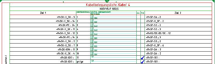

bei der Erstellung der Kabelbelegungsliste, werden nicht benutzte Adern mit einem Ziel 1 bzw. Ziel 2 belegt (allerdings keine Anschlüsse)(siehe Anhang)
Ist es möglich bei nicht genutzten Adern die Einträge dauerhaft zu entfernen?

Die Ziele des Kabels werden auf alle Adern (leider) übertragen.
Man kann sie allerdings über das Belegflag herausfiltern.
Mit IF-Abfragen im Zeilensymbol kann man diese entfernen

Aber man kann doch, wenn man mit der rechten Maustaste auf das
Kabelsymbol klickt und dann unter "Identifizieren" das Kabel
bzw. die Adern bearbeiten. Kann man dort nicht einfach die Ziele
der nicht benutzten Adern rauslöschen?
Ich meine, so muss ich dass auch immer machen wenn mein Kabel
von einem z.B. Motor auf 2 verschiedene Klemmenleisten geht.
Beim 1. Auswerten werden wohl an alle Adern das gleiche Ziel,
das erste ausgewertete halt, eingetragen.

Aus den Kabelzielen würde ich nur das AZF rauslöschen, wenn das Kabel an mehrere Betriebsmittel angeschlossen ist (z.B. Ader 1-3 auf X1 und PE auf der PE-Schiene)
Wenn Du mehr rauslöscht, fehlen Dir diese Daten auch in der Kabelliste, außerdem verlierst Du eine wichtige Kontrollfunktion.
In Deiner Kabelbelegungsliste würde ich die Ziele von nicht angeschlossenen Adern mit einer IF-Abfrage ausblenden.
Persönlich verwende ich für die "Kabelbelegungslisten" immer die Verdrahtungsliste, da mir diese Daten sicherer sind.

Bei uns hat diese Problem auch einmal bestanden. Durch eine IF-Abfrage im Symbol für die Kabelbelegungsliste haben wir das Problem gelöst. Der Anhang enthält ein Beispiel.

Hat funktioniert!
Klasse Tipp! Danke
