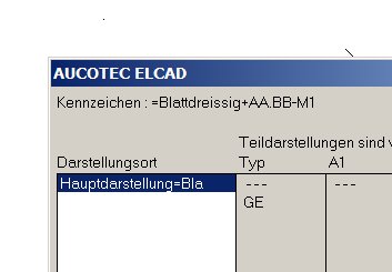

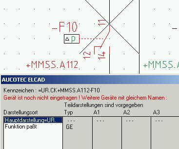

ich habe Schwierigkeiten mit dem Feinort in ELCAD 7.1.2.
Nenne ich einen Einbauort +AA.BB gehen teilweise Symbole richtig "kaputt". Beim Identifizieren des Symbols steht nur noch Datenschrott in der Liste. (siehe Bild: Symol_kaputt.jpg)
Das hier gezeigte Symbol hat eigentlich noch einen Identifikator mehr als nur "GE".

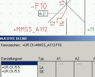

Nenne ich aber den Einbauort +AA_BB funktioniert das Symbol wieder (siehe Bild: Symbol_geht.jpg).

na das wundert mich aber. Ich habe einen GE- und einen LA-Identifikator im Symbol. Der LA verschwindet komplett beim Identifizieren, dafür steht "Funktion passt" da.
Das Symbol gibt es nur ein mal, aber in meinem Fall kann ich es mit dem Punkt im Einbauort nicht auswerten.

peinlich peinlich...
Im Tochtersymbol habe ich LA und GE, im Muttersymbol nur GE. Fehler geortet und verbannt.
