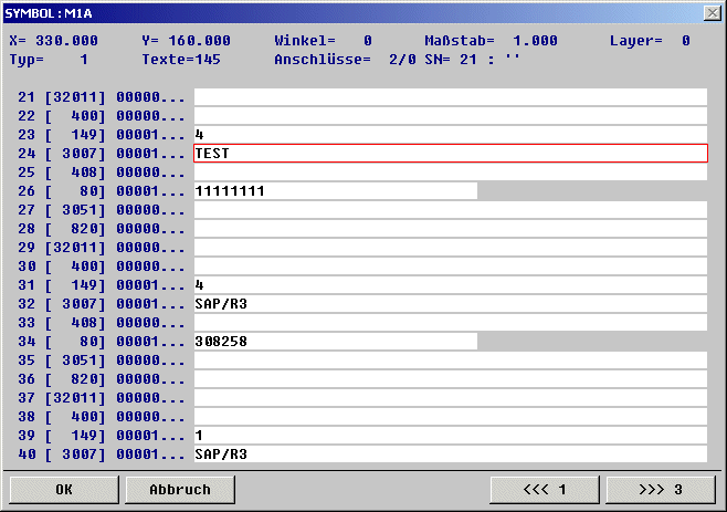

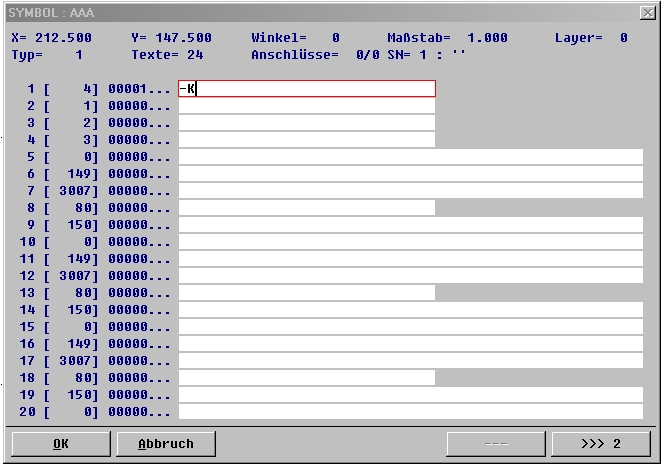

Hallole zusammen,
ich möchte mehrere Datenbanken (im Moment 2) nutzen.
Die Konfigurationsdatei daba_cfg habe ich in C:\CAE\BIN\ELCAD.58 gespeichert.
Folgendes Verhalten sobald ich die Datenbank wechsle und die nächste Artikelnr. vergebe wird die Bezeichnung vom ersten Artikel überschrieben.
Symbolaufbaut:
3007
80
149
150
3007
80
149
150
usw
kann man das irgendwie verhindern?
Hoffentlich habe ich mich verständlich ausgedrückt.
Gruß Toto

erstellt am: 25. Mrz. 2004 13:24    Editieren oder löschen Sie diesen Beitrag!  <-- editieren / zitieren -->   Antwort mit Zitat in Fett Antwort mit kursivem Zitat
ich arbeite gerade selbst an einem Projekt mehreren Gerätestammdatenbanken, und meine daba_cfg liegt im ..\usr\auco.xx-Pfad.
In der daba_cfg können nur absolute Pfade (C:\...) angegeben werden, relative Pfade ($propath) gehen nicht.
Das ist aus der Hilfe der 7.1.2:
Neben den notwendigen betriebsmittelbezogenen (z.B. Code 4) und den artikelbezogenen Codenummern (80, 82) in der Struktur der Stückliste muss der Code 3007 für den Eintrag der festgelegten Datenbank existieren
die Datei daba_cfg muss im Arbeitsverzeichnis (z.B. ..\usr\auco.58) namentlich existieren
die Datei daba_cfg und die betreffenden Angaben/Festlegungen in dieser Datei müssen gültig und korrekt sein.
In neinen Symbolen habe ich aber nur einen Zugriff auf die DaBa.
Gruss Uli
RunPath = Mache mal auf die Verknüfung von ElCad im Startmenü einen Rechtsklick und Eigenschaften. Dort steht der Run-Pfad.
Modul-Path = Dort kann man z.B. auf einem Server die Programme ablegen, die man mit der Kommandosprache erstellt hat. Man muss diese dann nicht auf jedem Rechner und in jeder ELCAD-Version per Hand einspielen.
erstellt am: 25. Mrz. 2004 13:27    Editieren oder löschen Sie diesen Beitrag!  <-- editieren / zitieren -->   Antwort mit Zitat in Fett Antwort mit kursivem Zitat
Nachtrag: Hast Du vielleicht einen Wurm im S-Key der Datenbank(en) und/oder im Symbol?
Gruss Uli

erstellt am: 25. Mrz. 2004 16:41    Editieren oder löschen Sie diesen Beitrag!  <-- editieren / zitieren -->   Antwort mit Zitat in Fett Antwort mit kursivem Zitat    Unities abgeben: 1 Unity (wenig hilfreich, aber dennoch)2 Unities3 Unities4 Unities5 Unities6 Unities7 Unities8 Unities9 Unities10 Unities
Hi Uli,
ich habe zum Testen
ein neues Projekt angelegt (ohne Vorlage)
eine neue Symboldatei mit 2 Symbolen (Formblatt u.Symbol-Typ1)erstellt
drei neue Datenbanken angelegt.
mit je 3 Artikel
eine Datenbank in die Konfiguration eingetragen
die anderen 2 in
daba_cfg
daba12|c:/cae/dat/stamm|stamm1|Geräte2| ||
daba21|c:/cae/dat/stamm|stamm2|Geräte1| ||
in ...auco.58 gespeichert
immer noch das gleiche Verhalten....
Gruß Toto

Hallole Uli und Uwe,
@ Uwe
Ich habe in meinem Symbol die Reihenfolge geändert -> kein Erfolg.
Wenn ich in meiner daba_cfg den Projektname mit .PRO erweitere, kann ich beim Editieren des Symbols nicht mehr auf die Datenbanken zugreifen.
@ Uli
Ä,Ü,... habe ich mittlerweile auch korrigiert -> kein Erfolg.
anbei ein ZIP (Projekt, Symbole, Stammdaten, daba_cfg)
Danke für Eure Unterstützung
Gruss Toto
erstellt am: 26. Mrz. 2004 12:15    Editieren oder löschen Sie diesen Beitrag!  <-- editieren / zitieren -->   Antwort mit Zitat in Fett Antwort mit kursivem Zitat
ich habe mal alles in die 7.1.2 konverviert, da ich vom 5er ELCAD schon fast alles vergessen habe.
Auch nach dem x-ten Versuch, überschreibt Bezeichnung2 immer noch Bezeichnung1.
Weiss leider auch keine Lösung mehr.
Gruss Uli

erstellt am: 26. Mrz. 2004 13:12    Editieren oder löschen Sie diesen Beitrag!  <-- editieren / zitieren -->   Antwort mit Zitat in Fett Antwort mit kursivem Zitat    Unities abgeben: 1 Unity (wenig hilfreich, aber dennoch)2 Unities3 Unities4 Unities5 Unities6 Unities7 Unities8 Unities9 Unities10 Unities
Hi Uli,
danke für Deine Bemühungen...,
wenn Du Artikel1 und Artikel2 aus der gleiche Datenbank wählst klappt das alles wunderbar, wechseltst Du dann die Datenbank um Artikel3 zu vergeben dann wird Bezeichnung3 in Bezeichnung1 geschrieben...
sieht ganz so aus als müßte ich auf die Bezeichnungen (in diesem Fall) verzichten...
Gruß Toto

erstellt am: 26. Mrz. 2004 17:35    Editieren oder löschen Sie diesen Beitrag!  <-- editieren / zitieren -->   Antwort mit Zitat in Fett Antwort mit kursivem Zitat    Unities abgeben: 1 Unity (wenig hilfreich, aber dennoch)2 Unities3 Unities4 Unities5 Unities6 Unities7 Unities8 Unities9 Unities10 Unities Nur für Toto1901 10 Unities + Antwort hilfreich
Hallo...
ach soooo... um den Text geht es Dir.. joohhh das geht nicht... war schon immer so.
Lösung....
editiere ab der letzten Artikelnummer und du wirst Erfollg haben.

erstellt am: 26. Mrz. 2004 18:25    Editieren oder löschen Sie diesen Beitrag!  <-- editieren / zitieren -->   Antwort mit Zitat in Fett Antwort mit kursivem Zitat    Unities abgeben: 1 Unity (wenig hilfreich, aber dennoch)2 Unities3 Unities4 Unities5 Unities6 Unities7 Unities8 Unities9 Unities10 Unities
Hi Uwe
die Idee von hinten zu editieren hatte ich auch schon...
habe es auf die Schnelle auch versucht (ab dem 3. Artikel)...hat auch nicht geklappt... (könnte aber daran liegen, weil das Symbol für 4 Artikel gebaut ist???)
