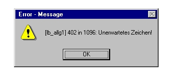

ab und zu bekomme ich diese Fehlermeldung (meistens bei der Stapel Bearbeitung).
Bis jetzt nur störend, nach "OK" kann weitergearbeitet werden.
Wo ist das Zeichen? Kann mir jemand einen Tipp geben, wo man da suchen soll.

Versuche mal deine Symbolbibliotheken zu reorganisieren. (im Symbolbau unter Extras)
Sollte das nicht helfen gib die Biblioteken mal als ASCII aus und lese diese wieder in eine neu angelegte wieder ein. Kann sein das hier die gleiche Fehlermeldung kommt.
Wenn das auch nicht hilft gib mal das ganze Projekt als ASCII aus und lies es wieder ein. (Das Fehlerhafte Zeichen findes du nur wenn du viel Zeit aufwendest.)

Die Fehlermeldung 402 ist ein Symtax-Fehler und bedeutet: unexpected_sign.
Diese Meldung wird bestimmt zu einem Blatt angezeigt... oder?
Vielleicht wird an irgendeiner Stelle ein Makro falsch aufgerufen...

reorganisieren der Symbolbibliotheken habe ich versucht.
Der "Fehler" tritt nicht nur in einem Projekt auf. Wobei es sein könnte, daß die Projekte aus "Kopien" bzw. aus "Neu mit Vorlage" entstanden sind... (der "Fehler" ist nicht reproduzierbar)
Könnte der "Fehler" auch in der Datenbank stecken [lb_allg1]?

Ich denke schon, dass jeder Fehler innerhalb einer Anwendung reproduzierbar ist. Zumindest habe ich bisher nichts anderes erfahren. Fehlermeldungen sind oft nicht ausreichend beschrieben und daher ist eine Reproduktion offt von unterschiedllichen Faktoren abhängig.
lb_allg1 ist keine Datenbank sondern eine Funktion, aufgerufen innerhalb von Elcad bei einer vom Anwender gestarteten aktion.
Einige Anregungen von mir:
- Wird der Spapel über das Elcadmenue erstellt oder mit einem fremden Editor..
- Ein Projektcheck über Extras/ Dienste durchführen möglischt mit Struktur. Fehlermeldungen analysieren.

ich hätte auch eine kurze Info zu dem besagten Fehler.
Ich bekomme den auch ab und zu mal und zwar wenn ich ein Projekt
im Stapel als Postscript ausgebe und das dann per Adobe in PDF wandeln
lassen. Allerdings habe ich nicht bemerkt, dass Elcad dabei einen
Fehler (in der Ausgabe) macht. Alles wird korrekt dargestellt.
Wenn ich den Stapel dann ein 2. mal starte, läuft alles ohne Fehler
durch. Die Fehlermeldung kommt also absolut sporadisch und auch nicht
projektbezogen. War für mich bisher also kein Grund da nachzufragen.

man muß nicht einmal das Projekt wechseln!!! Es kommt auch vor, dass ich einen Stapel anlege und bevor ich eine Aktion auszuwähle die Fehlermeldung bekomme (ist aber er selten).
mittlerweile bin ich bemüht den Fehler zu reproduzieren es gelingt mir aber noch nicht

Ich habe in einer langen Prozedur beweisen müssen, dass der Fehler in der Anwendungssoftware liegt. Aufgetreten ist der Fehler mit der Kommandosprache Alwin Modul CC. In meiner Anwendung versuchte ich einen Stapel mit einem vorgegebenen Formblatt zu generieren.
Leider war es aber so, dass in der Anwendung bei einem Projektwechsel noch die alten Einstellungen bekannt waren. Für ein zufriedenstellendes Ergebnis wurde die Anwendung also zweimal gestartet.
Aber... das sollte auch hier gesagt sein, es wurden mir dann zwei generierte Scripte von der Firma Aucotec, zum einbinden in meiner Anwendung auf den Weg gegeben, mit denen ich dann keine Probleme mehr hatte.
Fakt ist..., es werden alle Einstellungen in eine Ini-Datei geschrieben. Das lesen oder Schreiben in eine INI-Datei ist bei den verschiedene Anwendungsschritten so meine ich, durcheinander geraten. Zudem kommt, dass bestimmte Einstellungen, wie zum Beispiel: Einstellungen der Formblätter in den Zwischenspeicher gehalten, und erst beim schließen der Anwendung die geänderten Informationen in die jeweilige INI-Datei zurück geschrieben werden.
Mein Vorschlag war damals alle Notwendigen Informationen in die vom Betriebsystem Windows zur Verfügung gestellten Registry abzulegen.
Neueste Versuche mit der  Kommandosprache eine INI-Datei direkt zu beschreiben oder zu Lesen, führt immer noch zu Sporadischen Fehlermeldungen. Gleicher Versuch mit Einträgen in und aus der Registry, lesen sowie schreiben, sind bislang nicht aufgetreten.
