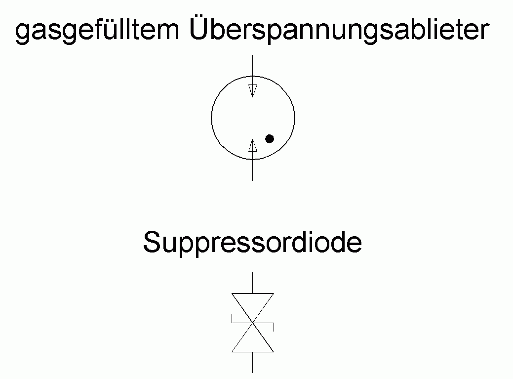

Hallo zusammnen...
möchte gerne eine "Reihenklemme mit Integriertem Überspannungsschutz" im Stromlaufplan als auch im Klemmenplan darstellen. Habe allerdings keine Ahnung wie die Darstellung in der Grafik (Stromlaufplan) aussehen soll... wer könnte mir einen Vorschlag machen?
PS: Bin bisher immer von einer Klemme mit dem Zusatzt einer Grafik, als Blitzzeichen nach unten, ausgegangen.

Hi!
Original erstellt von UWE.M:
Hmm, wird nicht leicht werden, habe mich mal bei Phoenix Contact schlau gemacht (Katalog Trabtec Überspannungsschutz), die Reihenklemmen die es dort gibt haben alle 4 Anschlüsse und es gibt mehrere Varianten (gasgefülltem Überspannungsablieter und/oder Suppressordiode)!?!
Anbei ein symbolisches Bild der beiden Varianten!
Servus, Erwin

UBK2-110V_2797971[1].pdf
Anbei ein Spezifikationsblatt aus der Phoenix-Website.
Der Erdanschluss ist "IN" und "OUT", zusätzlich kontaktiert die Erde auf die Hutschiene.
