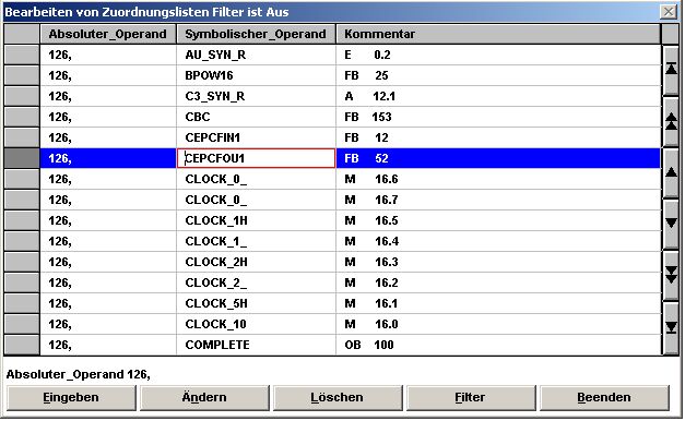

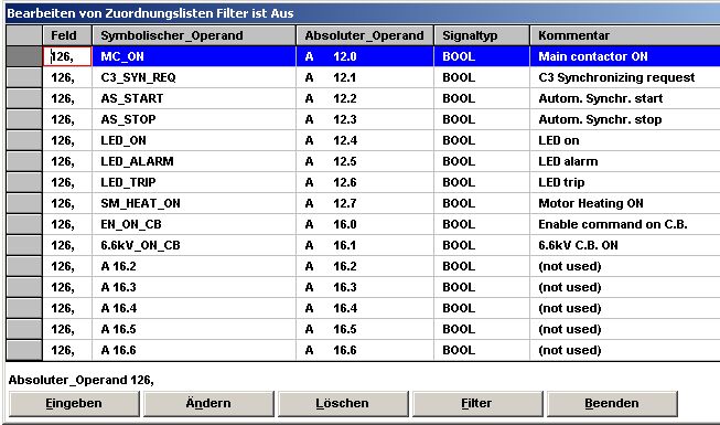

ich habe eine ZuLi aus einem Projekt als ASCII exportiert und möchte diese Datei nun wieder in einem anderen Projekt importieren.
Klappt alles soweit wunderbar. Aber: Wie kann ich die Felder in der neuen ZuLi anlegen???
Ich hätte gerne: (wie in Bild "original.jpg")
Feld | Symbolischer_Operand | Absoluter_Operand | Signaltyp | Kommentar
Meine Felder sehen aber aus wie in Bild "neue.jpg" und neue Felder lassen sich nicht zufügen, da "Das Datenfeld existiert nicht".

erstellt am: 02. Mrz. 2004 12:58    Editieren oder löschen Sie diesen Beitrag!  <-- editieren / zitieren -->   Antwort mit Zitat in Fett Antwort mit kursivem Zitat    Unities abgeben: 1 Unity (wenig hilfreich, aber dennoch)2 Unities3 Unities4 Unities5 Unities6 Unities7 Unities8 Unities9 Unities10 Unities
Die Struktur wird hier in Konfigurationsdateien festgelegt.
Ist alles gut beschrieben in der Hilfe - suchen nach Zuordnungsliste

erstellt am: 02. Mrz. 2004 13:24    Editieren oder löschen Sie diesen Beitrag!  <-- editieren / zitieren -->   Antwort mit Zitat in Fett Antwort mit kursivem Zitat    Unities abgeben: 1 Unity (wenig hilfreich, aber dennoch)2 Unities3 Unities4 Unities5 Unities6 Unities7 Unities8 Unities9 Unities10 Unities
hallo,
warum nicht ?
nach aendern der dateien bitte nicht vergessen das projekt "auc_konf.pro" unter dem user zu loeschen und die zl neu anzulegen - sonst geht´s nich.

erstellt am: 02. Mrz. 2004 13:30    Editieren oder löschen Sie diesen Beitrag!  <-- editieren / zitieren -->   Antwort mit Zitat in Fett Antwort mit kursivem Zitat
Achso...  Nur finde ich auf meiner Platte und im Projekt nirgends eine dieser .zl-Dateien.
Das mit dem auc_konf.pro kann ich schon ganz gut, aber zum Neuerstellen fehlen mir dann doch diese .zl-Files.
Wie sieht denn das "Handbuch für Systemverwalter aus"?
Gruss Uli

erstellt am: 02. Mrz. 2004 14:42    Editieren oder löschen Sie diesen Beitrag!  <-- editieren / zitieren -->   Antwort mit Zitat in Fett Antwort mit kursivem Zitat
jetzt sieht das Dank Eurer Hilfe schon mal ganz vernünftig aus. :-)
Nur vor einem -kleinen- Problem stehe ich noch: Oben beim Bild "Original.jpg" ist der Name des ersten Feldes "FELD" und ist gefüllt mit "126,".
Weiss jemand was das bedeutet oder wie die Codenummer zu diesem Feld lautet?
Danke!
Uli

erstellt am: 02. Mrz. 2004 15:36    Editieren oder löschen Sie diesen Beitrag!  <-- editieren / zitieren -->   Antwort mit Zitat in Fett Antwort mit kursivem Zitat
da gibt es nur ein keines Problem. Sinnigerweise sind die *.zl-Dateien im ELCAD-Pfad abgelegt. Der Kunde hat das Projekt von einer anderen Firma erstellen lassen. Und nun habe ich "die Ehre", das Projekt weiterzuführen. Und meine 4 zl-Dateien sind sozusagen völlig jungfräulich.
Die muss ich jetzt so anpassen, damit sie zum Projekt passen, was mir gelegentlich ein paar graue Haare beschert.
Uli
Was der Wert "126," in "Feld" darstellt, habe ich noch nicht herausgefunden. Habe die Projekttexte und das Projekt selbst als ASCII ausgegeben, aber kein "126," gefunden, ausser unwichtiger Koordinaten.
