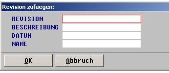

ich habe ein Script zum Formblatt-ändern, aber leider funktionieren darin alle Abbruch-Buttons nicht. (Siehe Bild) Das Script wird trotzdem ausgeführt.
Muss ich diese Funktion / die Abbruch-Buttons extra belegen?

der abbruchbutton fuellt beim betaetigen eine variable, diese muss entsprechend der gewueschten funktion behandelt werden.(rolf k)

Du musst die Option "esc" verwenden beim Kommando "ed var".

Danke zusammen,
jetzt habe ich es.
