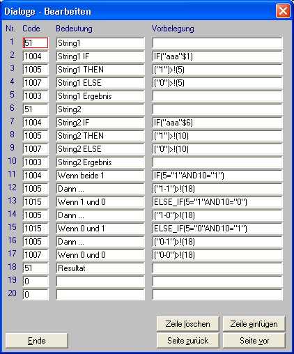

Mal was zum Nachdenken.
Möchte im Symbolbau mit der IF-Abfrage folgendes erreichen:
Wenn in lfd. Nr 3 "TEILSTRING" vokommt und in lfd Nr. 4
"TEILSTRING nicht vorkommt soll was geschehen, also
IF (3$"TEILSTRING" AND ......
wie gehts weiter?

Hallo Strohli,
leider gibt es kein "NOT" im Symbolbau, deshalb musst Du wohl über Zwischergebnisse gehen. Ich habe ein Bild mit einem Beispiel angefügt. Die Vorgehensweise ist zwar etwas umständlich, geht aber. Mit dem Beispiel kannst Du mehrere Konstellationen abfragen.
Weiterhin viel Erfolg.
Dirk

Hallo Jörg,
ein  direktes "and not" oder "nicht enthalten" kenne ich nicht im Symbolbau.
Du könntest die if trennen in 2 Abfragen und jweils "0" (für falsch) oder "1" (für zutreffend) in 2 Zwischenvariablen schreiben.
Wenn Du dann die beiden Zwischenvariablen multiplizierst und als Ergebnis eine 1 erhälst, waren beide vorherigen Abfragen zutreffend, ansonsten war mendestens eine falsch.
Schöne Aufgabe fürs Wochenende ...............
Erich

Hast Du gut gemacht und richtig erkannt, dass Option NOT fehlt.
Muss diesen Umweg wohl gehen, hatte gehofft, es gäbe noch eine
mir unbekannte Option.

Vielen Dank,
es ist das Problem, dass es kein NOT gibt.
Die beiden Kollegen oben haben es richtig erkannt,
ich muss ein Zwischenergebnis auswerten.
Vielen Dank an alle
