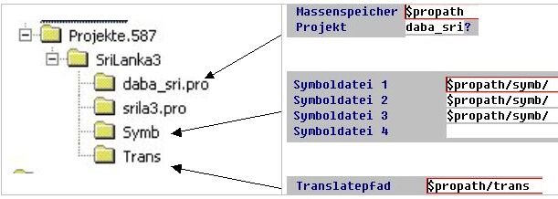

besteht die Möglichkeit (Elcad 7.2) einer aus der Stückliste heraus ins Excel-Format zu exportierenden Datei keinen festen Dateinamen
zuzuweisen (ist ja sonst immer im Protokoll eingetragen) sondern diesen z.B. mit dem Dateinamen des Elcad-Projektes quasi variabel zu
gestalten? Ich stelle mir da irgendwie sowas wie das "\\..\\" bei
einer lokalen Symbolbibliothek vor.
Danke schon mal für Infos

das mit dem Dateinamen weis ich nicht aber vielleicht hilft es wenn die Dateien immmer zu dem jeweiligen Projekt geschrieben werden.
Statt dem Pfad gibt man die Variablen $propath/$project ein und die Datein werden immer in den Projektordner geschrieben.
mfg Robert
erstellt am: 04. Feb. 2004 18:22    Editieren oder löschen Sie diesen Beitrag!  <-- editieren / zitieren -->   Antwort mit Zitat in Fett Antwort mit kursivem Zitat
schaue mal, vielleicht hilft Dir das Bild weiter.
Gruss Uli

ja, die Variante mit dem Projektpfad/Projekt gefällt mir schon ganz
gut. Damit könnte ich auf jeden Fall leben. Funktioniert auch
wunderbar.
Die Möglichkeit, den Dateinamen projektabhängig zu gestalten geht
also nicht?

Normalerweose exportierst Du nach EXCEL über
Datei/Exportieren/Standard - hier können keine variablen
angegeben werden.
Bei Ausgabe über Protokoll kann man als Dateiname "$project" angeben,
es wird dann im Userverzeichnis einen ASCII-Datei mit dem
Namen projekt.pro angelegt.
