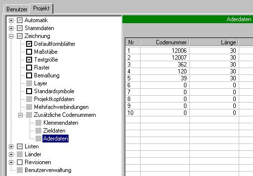

im Thread "Klemmplan Elcad 7" wurde darauf hin gewiesen, das man
die Codenummern "12007, 12006, 362, 120 und 39" zusätzlich übertragen muß, damit im Klemmplan auch die Kabelader angegeben wird.
Jetzt hatte ich mich schon gefreut, das es jetzt bei mir auch klappt.
Nun gab es hier aber einen Absturz und nach der neuinstallation und dem wiedereintragen der Codenummern, bei allem was "Zusätzliche Codenummern" heißt, geht es wieder nicht.
Welche Bedingungen müssen erfüllt sein, damit es klappt.
Kann es sein, das dieses nur denn funktioniert, wenn KEINE EINZIG Fehlermeldung bezüglich Kabel vorliegt?
Ich habe hier noch ein Kabel, dessen eines Ende mittel "c." angeschlossen ist. Kann das die Ursache sein, daß von keinem einzigem Kabel die Adern dargestellt werden ?
Sonst gibt es keine Fehlermeldungen mehr. Weder beim Auswerten nuch beim "Test per Stapel".
Wer kann helfen?

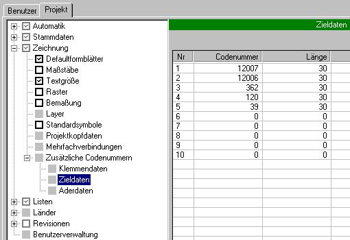

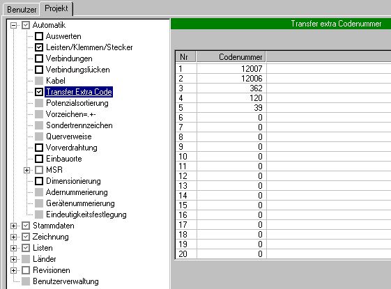

Projekt:
Automatik \ Kabel \ [v] Funktionalität
Automatik \ [v] Transfer Extra Code \ "Codes eingetragen"
Zeichnungen \ Zusätzliche Codenummern \ Aderndaten \ "Codes eingetragen"
Zeichnungen \ Zusätzliche Codenummern \ Klemmendaten \ "Codes eingetragen"
Zeichnungen \ Zusätzliche Codenummern \ Zieldaten \ "Codes eingetragen"
Benutzer:
Automatik \ Transfer Extra Code \ "Codes eingetragen"
Rekostruiert, Neu ausgewertet - NICHTS :-(

Also Transfer Extra Code ist nur für mechanische Verbindungen.
Man müsste die Harcopy sehen, da diese Einstellungen nur projektbezogen gemacht werden können, aber nicht in der projekt.ini gespeichert werden, sondern in der BMK.KL

Okay, als hier als JPG.
Hoffentlich hilft es.

Die Länge wurde mit 30 angegeben, evtl. stört das, da gewisse Codes
nur 8 Zeichen lang sein dürfen.
Übernimm doch für Klemmendaten, Ziel- und Aderdaten genau die gleichen Werte wie im Projekt ELCAD_71.

Original erstellt von Kokosnuss:
ich habe es jetzt auch probiert indem ich die AUCOTEC.INI
gelöscht aber auch das brachte nichts.
Da es ja mit dem ELCAD-Projekt und meinem Formblatt geht, kann es ja eigentlich nicht an der AUCOTEC.INI liegen.
Also muß das doch ein Problem der projekt.ini sein.
Gibt es da einen Eintrag den man nur in der Datei editieren kann, da diesen Fehler verursachen kann?
Ich werde jetzt mal die Projekt.ini platt machen und dann neu anlegen.
Heiko
Auch diese Aktion war ohne Erfolg. Die Transfercodes hatte ich schön wieder so eingetragen wie im aucotec-Projekt.
Ich gebe es auf. Soll der Kunde sich die Adern da doch selber rein malen. Man gut das ich nicht die Knete für ELcad bezahlen mußte - sondern mein Chef.
Heiko

hallo,
schick mir doch mal ein kleines beispiel, mit deinen symbolen. schreib dazu was dir im klemmenplan fehlt, ich schau es mir an.

Keine Datenbank. Funktion an - mal mit Anschluß automatisch mal ohne.
Heiko

hallo,
dein boss hat das geld prima ausgegeben ......
jemand hat das symbol cd_w_core und das symbol cd_w_core_n umgebaut, leider falsch. es wird die nummer und farbe in code 1003 uebertragen ***falsch***
mach aus der 1003 eine 120 (wie in unserem) dann klappt es.

Dir und allen anderen nochmal Danke.
Heiko
Ing. Büro von Malottki
http://www.malottki.com
Bodo_M
Beiträge: 5310
Registriert: 15.11.2001
erstellt am: 05. Feb. 2004 13:16    Editieren oder löschen Sie diesen Beitrag!  <-- editieren / zitieren -->   Antwort mit Zitat in Fett Antwort mit kursivem Zitat    Unities abgeben: 1 Unity (wenig hilfreich, aber dennoch)2 Unities3 Unities4 Unities5 Unities6 Unities7 Unities8 Unities9 Unities10 Unities Nur für Kokosnuss 10 Unities + Antwort hilfreich
hallo,
es gibt niemand der alles ueber elcad weiss und die online-hilfe kenne ich auch nicht auswendig
das ist doch das schoene an so einem forum.....oder??
tschuess aus hannover
bodo m
