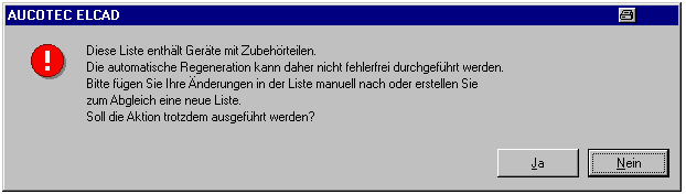

Danke für die Hilfe aber beim Regenerieren kommt diese (Anhang)Fehlermeldung und nach dem Ausführen sind die Einträge weg.
Ich erstelle unsere Stücklisten mit einen Script mit Abfragen für verschiedene Ausgaben u.s.w., gibt es Erfahrungen, Befehle und Syntax fürs Regenerieren von Stücklisten in einem Script?

Ich nehme an, Deine Scripte laufen mit der ELCAD-Kommandosprache.
Für das Regenerieren von Listen ist noch kein Befehl freigeschaltet.
Wende Dich an AUCOTEC, und lass Dir das Kommando kompilieren.
