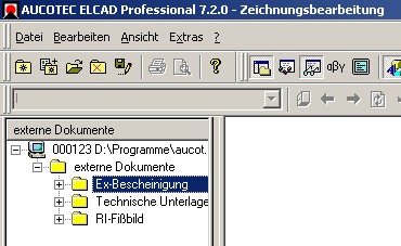

Ist es möglich Dokumente die über den 5030er Code eingelesen werden in einen anderen Ordner zu Speicher, wie z.B. unter externe Dokumente
Version 7.2

Ja, das ist möglich.
ELCAD fragt, ob die Datei in den Projektpfad kopiert werden soll.
Wird hier mit NEIN bestätigt, so wird die Datei vom angewählten
Verzeichnis geladen.
Dieser Pfad darf aber nicht zu lang sein, sonst kommt der Hinweis:
Datenfeldlänge überschritten!

hallo,
jo stimmt aber vergesst diese daten nicht beim archivieren.....oder verschicken.

Daten im Projekt unter externe Dokumente speichern ?

Was meinst Du damit?
Bodo meint, dass beim ELCAD-Archivieren eines Projektes solche Dokumente -die mit Pfad angegeben sind- nicht unter dem Projektpfad liegen und beim Archivierein in einem EDM-System nicht vergessen werden dürfen.

Die Datei soll nicht direkt im Projektpfad gespeichert werden, sondern wenn möglich unter externe Dokumente im Elcad oder in einen neuen Ordner im Projektpfad.
Damit die Daten auch gesichert werden.
