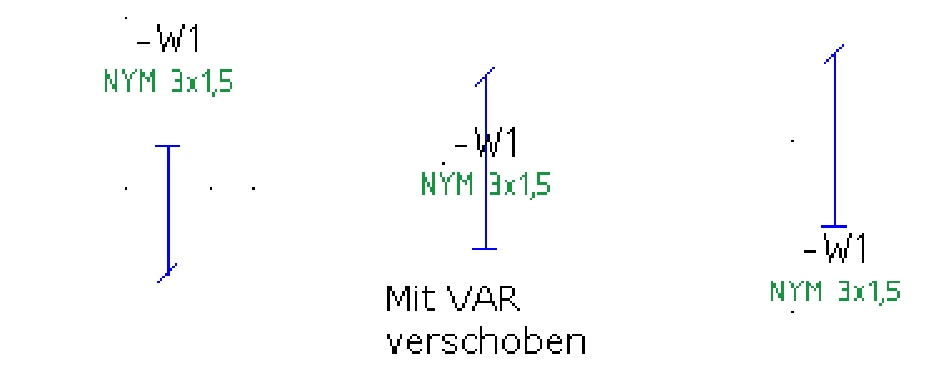

Hallo Mitstreiter,
ich habe einen "Fehler" aus dem Symbol CD_W_CORE_VAR_L behoben. Ich habe versucht aus Platzgründen die Kabelangaben nach unten zu verschieben und dabei festgestellt, das sich mit VAR zwar die Texte und die Linie in die gewünschte Form bringen lassen, aber leider wurde der Text in die Linie geschrieben. Ich habe daraufhin das Symbol mir mal vorgenommen und nun wird der Text je nach dem ob der Wert für die Höhe positiv oder negativ ist ober oder unten dargestellt. Falls jemand das auch gerne hätte - anbei ist ein Beispiel für die Darstellung und das Symbol als ASCII-Datei.
s.koni
PS: Die ASCII-Datei wurde mit der Endung txt versehen, da sonst kein UPLOAD möglich ist!

ich habe im Moment zwar noch keine Ahnung ob ich das mal demnächst
brauchen kann, aber Danke trotzdem für die Bearbeitung bzw. Upload.
