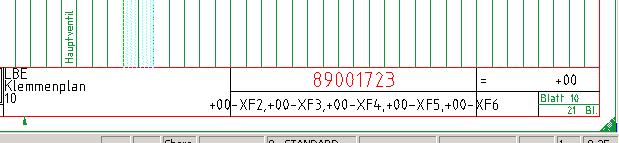

gibts irgendwie ne Möglichkeit die Länge der Blattbezeichnung festzulegen??
Kam schon manchmal vor, dass das System beim Klemmenplan über den Rand hinausgeschrieben hat...
und auch bei den Stromläufplänen würd ich mir wünschen das mich Elcad einbremst, bevor ich zu viel Text in das Blattbezeichnungsfeld schreibe und dann wieder ändern darf!

Naja, für ein Inhaltsverzeichnis kann man ja bei der Struktur festlegen wie lange das jeweilige Feld sein soll ... ansosnten ist ja aber die Länge der Felder eh fixiert!?!

Hallo nochmal,
jo das man bei den Listen definieren kann wie langs sein soll ist mir schon klar!
Wills aber im Formblatt oder so angeben, damit sowas wie im Bild dargestellt nicht mehr passiert!

hallo,
das sieht schlecht aus. du kannst natuerlich mehr platz freihalten aber wenn du mehr klemmenleisten auf einem blatt hast oder die bezeichner laenger sind, wird immer etwas ueberschrieben.
klemmenplan automatik hilft, dann aber nur eine leiste pro blatt.
ciao
bodo m
ps. die max. laenge kann an dieser stelle 58 zeichen sein, mehr geht nicht, wenn du in dem feld soviel vorsiehst kann nichts passieren oder du kannst auch das leisten-symbol ganz aus dem formblatt nehmen.

Original erstellt von TKE:
Aha, verstehe nun ... naja, bei Multimatik-Klemmenplan ... Hmm, sowas machen kaum bis garnicht, und da bei uns auch das Formblatt ein wenig anders ist kommt sowas kaum vor!
Aber ich sehe da wohl keine Möglichkeit, außer den Text kleiner zu machen!?
Einzig vielleicht: einen Code, der von der Länge her begrenzt ist, und nicht benötigt wird, halt zu "Vergewaltigen" (z.B. Code 91, 80, 81 usw.)!?
