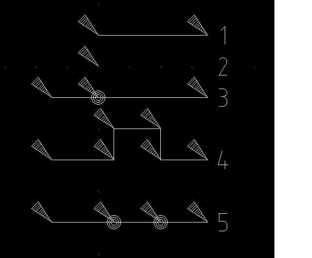

Hallo Bodo....
Hätte da einen Vorschlag zur Verbesserung anzubieten.
Im Bild:
eine C Connection mit C..
Danach wurde eines der Enden von der C Conection verschoben und dies bis zum Ansatzpunkt vom anderen ende. Also zu x/y mit dem Ergebniss 0,0
Danach wurde eine C.. Connection über die verschoben C Connection plaziert. Resultat: Es wurde ein "P" gesetzt.
Warum wird diese C Connection nicht automatisch gelöscht?

Hallo Uwe,
so ganz habe ich den Vorgang aus Deiner Beschreibung nicht verstanden. Bezieht sich die Frage darauf, weshalb eine Verbindung oder Verbindungsstück mit der Länge 0 (durch Verschieben entstanden) nicht gelöscht wird?
Vielleicht kannst Du die Schritte nochmal genauer beschreiben.

Hallo Erich...
zum Verständniss
ziehe eine C Connection mit C.., dann nehme ein ende der C Connection und verschiebe sie mit vf (Veschiebe Fenster) bis zum Ansatz des anderen endes der C Connection. Was bleibt kannst du mit Test dir auf dem Blatt anssehen...
Dann ziehe eine C Connection mit C.. über den vorher beschriebenen Punkt und du wirst auf dem Blatt sehen, dass eine Teilung in der C Connection mit (P) sich ergeben hat.
Wenn ich eine C Connenstion mit C.. auf dem Blatt setze und die zweite darüber plaziere , wird die erste C Connection gelöscht.
In dem oben geschilderten Fall allerdings nicht. Ich bin der Meinung das dies zwar kein Fehler ist aber im Verhältnis recht unsinnig.

Hallo Uwe,
das Problem kann ich nachvollziehen.
Das Problem beginnt damit, dass bei Schritt 2 (siehe Anhang) die Verbindung mit der Länge 0 nicht gelöscht wird (Wird bei "Test ans" noch markiert).
Setzt man bei Schritt 3 eine connection über diese Verbindung, kann ELCAD vermutlich nicht mehr feststellen, ob die connetion mit Länge 0 waagrecht oder senkrecht verläuft und geht per default von einer kreuzenden Verbindung aus.
Ähnliches Problem bei Punkt 4->5. Beim Verschieben mit VF werden Punkte gesetzt.
Das Bild ist mit der 5.8.6 erstellt, vielleicht ist es mit der neuesten Version anders.

Hallo Erich
in der 7 Version ist das Ergebnis gleich der 5 Version.
Generell kann man mit dem Ergebnis weiter arbeiten. Es ist halt nur ein unschönes Ergebnis wenn Auswertungen und Verbindungen berechnet werden.

Hallo Uwe,
auf Auswertungen (Verdrahtungs-, Verbindungsliste) sollte dies keinen Einfluß haben, da Knickpunkte dort nicht auftauchen.
Es ist eher lästig, solche Fälle am besten mit LF rauslöschen und neu ziehen.

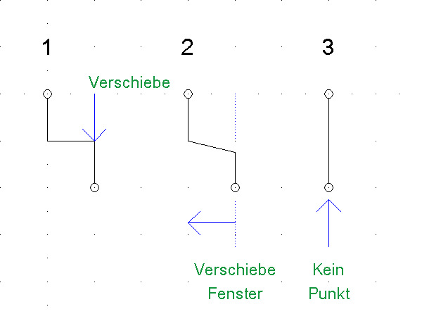

Original erstellt von UWE.M:
Hallo Bodo....
Im Bild:
UWE.M
Hallo Forumteilnehmer,
hier meine Methode zur Punktvermeidung (siehe Anhang).
Es grüsst
Rolf K.

versuchs mal mit der Kommandofolge MS(CB);LA(!);ME(CB).
