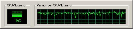

TKE
Sehen Sie sich das Profil von TKE an!   Senden Sie eine Private Message an TKE  Schreiben Sie einen Gästebucheintrag für TKE
Beiträge: 215
Registriert: 11.10.2002
erstellt am: 29. Aug. 2003 06:37    Editieren oder löschen Sie diesen Beitrag!  <-- editieren / zitieren -->   Antwort mit Zitat in Fett Antwort mit kursivem Zitat    Unities abgeben: 1 Unity (wenig hilfreich, aber dennoch)2 Unities3 Unities4 Unities5 Unities6 Unities7 Unities8 Unities9 Unities10 Unities
Guten morgen,
Hab mir mal den Systemmonitor von Windows während eines auswertelaufes angekuckt und bemerkt, das Elcad unser System 1 (Pentium 3 800 Mhz) im Durchschnitt nur zu 70 % auslastet (siehe Bild) ...
Ist das bei euch auch so, dass Elcad nicht die komplette CPU Leistung benutzt??
nen schönen Tag noch...
Ciao
Jochen
TKE
Beiträge: 215
erstellt am: 29. Aug. 2003 06:43    Editieren oder löschen Sie diesen Beitrag!  <-- editieren / zitieren -->   Antwort mit Zitat in Fett Antwort mit kursivem Zitat    Unities abgeben: 1 Unity (wenig hilfreich, aber dennoch)2 Unities3 Unities4 Unities5 Unities6 Unities7 Unities8 Unities9 Unities10 Unities
Nachtrag:
... gerade hab ich noch unser System 2 (Pentium 4 1,6 Ghz) getestet...
dort liegt die Prozessor auslastung nur zwischen 30 und 40 Prozent!
Sehr seltsam das ganze...
Gibts irgendwo ne Einstellung, dass ich Elcad mehr Prozessorresourcen geben kann, oder so was!?!?!
Für Hilfe wär ich echt dankbar,
Jochen
Erwin Fortelny
Tech. Zeichner
Sehen Sie sich das Profil von Erwin Fortelny an!   Senden Sie eine Private Message an Erwin Fortelny  Schreiben Sie einen Gästebucheintrag für Erwin Fortelny
Beiträge: 877
Registriert: 13.12.2001
-Firma:
Lenovo P51 + 2x Acer B276HL, Win10 x64 Enterprise
AutoCAD 2019
ELCAD Pro 2020
erstellt am: 29. Aug. 2003 08:25    Editieren oder löschen Sie diesen Beitrag!  <-- editieren / zitieren -->   Antwort mit Zitat in Fett Antwort mit kursivem Zitat    Unities abgeben: 1 Unity (wenig hilfreich, aber dennoch)2 Unities3 Unities4 Unities5 Unities6 Unities7 Unities8 Unities9 Unities10 Unities Nur für TKE 10 Unities + Antwort hilfreich
Hallo Jochen!
Hab' jetzt auhc nocheinmal das Projekt auswerten lassen und hab' auch eine CPU-Auslastung von 30-40% auf meinen PC (P4-2,4GHz ...) mit aktivierten Virusschild (McAfee), also soweit ist bei Dir alles OK!
Das OS ist bei uns auch W2KWindows 2000+SP3.
Zu meinen Projekt noch: sind zwar viele Blätter, aber wie schon geschrieben niht viel dahinter, zur Sicherheit!
Was mir sonst noch einfällt: DMA-Zugriff eingeschaltet?! "Performance Option" auf "Applications" gestellt (wir müssen hier mit einen eng. Win2K arbeiten!)?! Einstellung vom "Virtuellen Speicher" auf Permanent (Min & Max gleich!)?! "Wirte Cache enable" bei den HD's?!
Dass war's mal im Moment ...
Servus, Erwin

Auf meines Rechner habe ich ausserdem noch den SIMATIC-Manager installiert, was mir im Nachhinein einen weiteren Geschwindigkeitsverlust eingebracht hat, jetzt ist mein Rechner langsamer als mein altes 300MHz-Notebook.
An Win XP kann es eigendlich nicht liegen (wie von diversen Leuten vermutet), da wir die gleichen Probleme auch auf unseren anderen Rechnern mit ELCAD mit WIN2000 und NT haben!
Ich habe festgestellt, das nach einem Defrag der Platte die Geschwindigkeit kurzzeitig besser wird, dies hält aber nicht sehr lange an.
Meine Prozessorauslastung beträgt beim Stapelbearbeiten auch nur 30-40%
