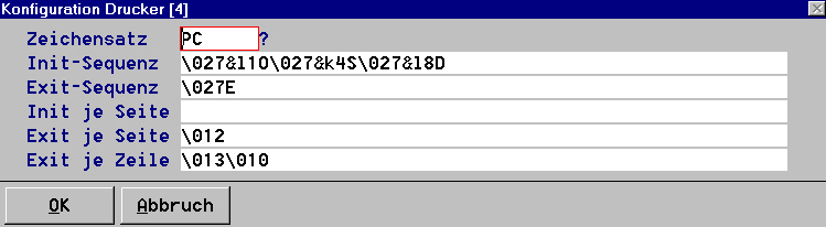

erstellt am: 08. Aug. 2003 13:26    Editieren oder löschen Sie diesen Beitrag!  <-- editieren / zitieren -->   Antwort mit Zitat in Fett Antwort mit kursivem Zitat    Unities abgeben: 1 Unity (wenig hilfreich, aber dennoch)2 Unities3 Unities4 Unities5 Unities6 Unities7 Unities8 Unities9 Unities10 Unities
Den generic text only - Treiber haben wir schon!!!!! Sonst würde ELCAD ja garnichts an den Drucker schicken!
Sorry das kann es nicht sein. Wenn ich den Treiber mit dem "generic text only" verwende, kommt garnichts raus.
Ich tippe schon auch auf den Drucker. Aber ich weiß nicht genau was da nicht stimmt.
Ich hänge mal die Einstellungen des Druckers an. Vielleicht hilft das eine Lösung zu finden.
S.Koni
Bodo_M
Beiträge: 5310
Registriert: 15.11.2001
erstellt am: 08. Aug. 2003 13:34    Editieren oder löschen Sie diesen Beitrag!  <-- editieren / zitieren -->   Antwort mit Zitat in Fett Antwort mit kursivem Zitat    Unities abgeben: 1 Unity (wenig hilfreich, aber dennoch)2 Unities3 Unities4 Unities5 Unities6 Unities7 Unities8 Unities9 Unities10 Unities Nur für s.koni 10 Unities + Antwort hilfreich
hallo,
was fuer ein drucker ist es denn?
die einstellungen sind fuer einen hp drucker ok.
was sagt er denn wenn du auf einer zeichnung bist, das kommando "BV" eingibst und als ziel dann diesen drucker ???

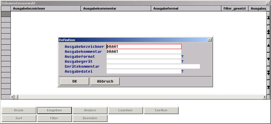

erstellt am: 08. Aug. 2003 13:43    Editieren oder löschen Sie diesen Beitrag!  <-- editieren / zitieren -->   Antwort mit Zitat in Fett Antwort mit kursivem Zitat    Unities abgeben: 1 Unity (wenig hilfreich, aber dennoch)2 Unities3 Unities4 Unities5 Unities6 Unities7 Unities8 Unities9 Unities10 Unities
Vielen Dank für die Hilfe,
Jetzt klappt es mit der Ausgabe. Ich habe bei der Ausgabe in der Definitions-Datei das Ausgabegerät nochmals ausgewählte - nun geht es. Jetzt druckt er aus.
