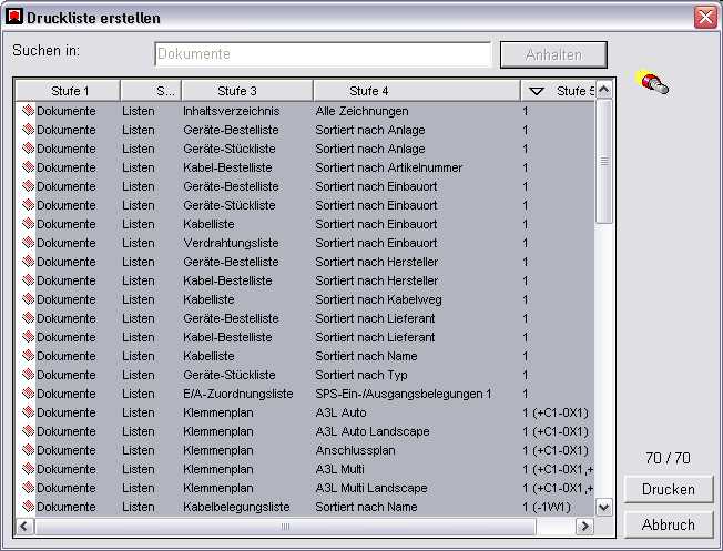

Idee :
Mit der Access Datenbank von aucotec view eine z.B. nach Zeichnungsnummern sortierte Druckausgabe der pdf Dateien erstellen.
Problem :
Kein Zugriff auf die viewer.mdb Datenbank.

die viewer.mdb ist für den "normalen" Zugriff mittels ACCESS gesperrt!
Zum sortierten Drucken:
Klicke mal mit der rechten Maustaste auf den Ordner Dokumente und wähle dann "Druckliste anzeigen". Da kannst Du dann unterschiedliche Sortierungen vornehmen.
Wenn das nicht die Lösung ist, erkläre bitte mal, was es mit Deiner Zeichnungsnummer auf sich hat.

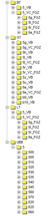

Hallo Dirk,
Ich habe die Dateien in verschiedenen Ordnern (siehe jpg) und möchte sie dann über die Zeichnungsnummern als gemeinsamen Druckauftrag abschicken.
Ich nehme an das in der viewer.mdb Datenbank, die pdf Dateien mit Informationen (unter anderen meine Zeichnungsnummern ) aus den Verdrahtungslisten verknüpft sind.
Gruß Stefan

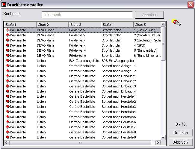

Hallo Stefan,
in der Druckliste können auch mittels Strg+LMT bzw. mit Shift+LMT (wie im Explorer) unterschiedliche Zeichnungen markiert und auf einmal zum Drucker geschickt werden.

Hallo Dirk,
Du kannst aber nicht in verschiedenen Ordnern markieren !
gruß stefan

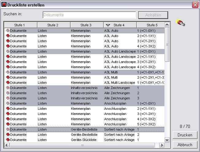

guck doch mal genau hin; genau das habe ich getan!

Sorry,
Du hast recht, aber...ich möchte nur auf eine Knopf drücken müssen und dann soll der Ausdruck laufen.
Ich habe über 15000 Blatt im Projekt da ist mit der Hand markieren zu aufwändig und fehleranfällig.
gruß stefan

Hi Stefan,
wie im angehängten Bild zu sehen ist, habe ich nach der Stufe 5 sortiert (entspricht dem Code 62, Blattnummer) und dann mit Strg+A alle auf einmal markiert. Ist also fast wie ein Knopfdruck.

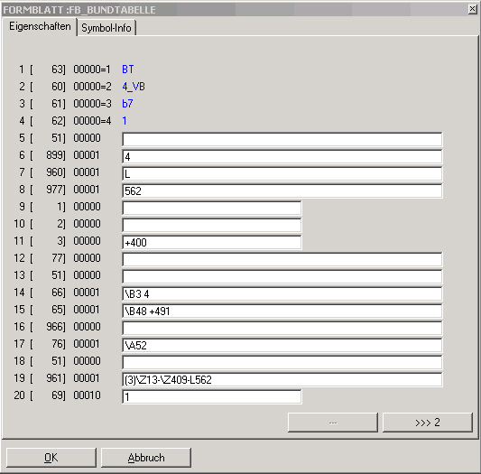

Was mich eher interesiert: Entspricht der Code 62, Blattnummer, Deiner Zeichnungsnummer, oder ist das eine anderer, freier Code?

Hallo Dirk,
Code 62 ist bei mir die Archiv Ebene der Blattanzahl.
Code 961 ist die Zeichnungsnummer.

Hi Stefan,
dacht´ ich´s mir doch. Da wirst Du leider mit dem Viewer nicht weit kommen. Der sortiert nur Inhalte aus den Bezeichnungsebenen. Du müsstest also dafür sorgen, dass Deine Zeichnungsnummer irgendwie da rein kommt. Aber davon rate ich ab. Erst recht bei 15000 Blättern. Vielleicht bei einem neuen Projekt.
Eine Frage noch: Ist Deine Zeichnungsnummer in den Projekten eindeutig?

hallo,
ich seh zwar nicht alle code nummern von dem formblatt aber erstmal sieht es so aus als wenn die 62 eine bezeichnungsebene waere. war ja in allen aelteren formblaettern so.
