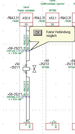

Hallo Kollegen,
folgendes Problem!
Bei uns in der Werkstadt wurden 2 Drähte parallel von einem Ventil zur SPS gelegt, um so einen größeren Querschnitt zu erzeugen, da ein Kabel von der benötigten größe nicht vorhanden war! ( So weit so gut... bis jetzt noch alles klar und ganz normal )
Nur sitze ich jetzt gerade hier am CAD und überleg wie ich das Darstellen soll!
Im Anhang hab ich ein Bild mitgeschickt, wie ich es gelöst habe! Nur Meckert mir jetzt Elcad an, das "Keine Verbindung möglich" ist!
Die Verdrahtung ist doch meines Wissen so korrekt dargestellt, oder täusche ich mich da!?!?!
Für schnelle Hilfe wäre ich dankbar!

hallo,
die darstellung ist ok, nur die kabelverwaltung kann das im moment noch nicht "wechseln".
mach dir nichts daraus, leg eine verdrahtungsliste an. da ist es richtig.

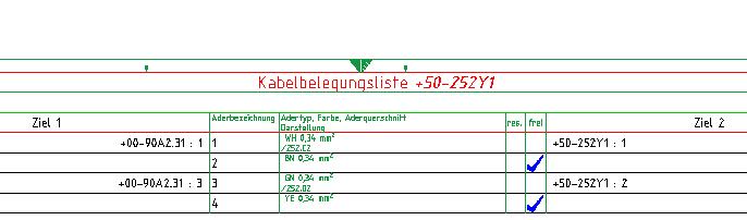

Bie mir jedenfalls kann Elcad (wie ichs mir schon gedacht hab) nichts mit den 2 connections anfangen!
siehe Bild ( Ausschnitt aus meiner Kabelbelegungsliste )
Irgendwelche Vorschläge, Wünsche, Anregungen ...???

hallo,
nee.......lieber in dein ohr. sagte doch *** VERDRAHTUNGSLISTE ***
eine verdrahtungsliste wird im stapel angelegt und dann bei "Ansicht", "Listen", "Verdrahtungsliste" eingelesen .........

Ja du hast schon Recht, dass es in der Verdrahtungsliste auftaucht!
Aber was will ich mit der???
Ich wills in meiner Dokumentation haben ... also in meiner Kabelbelegungsliste!
Naja muß jetzt wohl damit leben, dass es nicht so geht wie ich das gerne hätte!
Vielleicht in einer der nächsten Versionen!
Trotzdem DANKE...

versuch´ mal die Anschlüsse an den angeschlossenen Symbolen zu duplizieren und ELCAD damit vorzugaukeln, es seien unterschiedliche.
