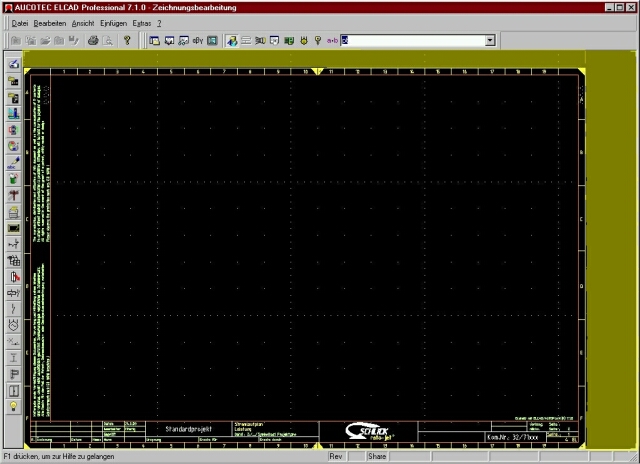

könnte mir jemand kurz verraten wo man einstellen kann, das die in dem Bild dargestellte gelbe Fläche für die Blatt Darstellung genutzt werden kann?

hallo,
im formblatt sind codenummern fuer die geometrie. die werte hinter diesen codenummern verkleinern, dann wird alles groesser.
ciao
bodo m

ach ja - alles klar - Danke!
