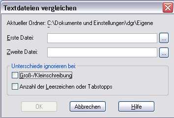

ich persönlich bevorzuge TextPad 4.5. Das ist ein Text-Editor, der sehr schnell ist und keine Probleme hat mit Dateien, die mehrere hunderttausend Zeilen haben.

kann ich mit dem TextPad auch Dateien automatisch vergleichen lassen?

Welche Dateien verglichen werden sollen, muss in die entsprechende Maske eingetragen werden. Wenn Du allerdings die beiden Dateien gleichzeitig geöffnet hast und dann die Funktion anwählst, sind die entsprechenden Felder vorbelegt.
Die Differenzen werden dann in einem separaten Fenster angezeigt.
Hier noch ein Auszug aus der Online-Hilfe, was alles erkannt wird:
Textdateien vergleichen
Um zwei Text-Dateien miteinander zu vergleichen und die Unterschiede anzuzeigen, gehen Sie wie folgt vor.
Wählen Sie im Menü Extras den Befehl Dateien vergleichen. Es erscheint das Dialogfeld Textdateien vergleichen.
In das Feld Erste Datei tragen Sie den Namen der ersten Datei ein, die verglichen werden soll. Dieses Feld ist gegebenenfalls vorbelegt mit dem Namen des aktiven Dokuments.
In das Feld Zweite Datei tragen Sie den Namen der zweiten Datei ein, die verglichen werden soll. Wenn diese Datei denselben Namen hat wie die erste, aber in einem anderen Verzeichnis steht, genügt es, wenn Sie nur das Verzeichnis der zweiten Datei eingeben.
Wenn es bei dem Vergleich nicht auf Unterschiede in der Groß-/Kleinschreibung ankommt, aktivieren Sie die Option Unterschiede ignorieren bei: Groß-/Kleinschreibung.
Wenn es bei dem Vergleich nicht auf eine unterschiedliche Anzahl von Leerzeichen oder Tabulator-Zeichen ankommt, aktivieren Sie die Option Unterschiede ignorieren bei: Anzahl der Leerzeichen oder Tabstopps. Leerzeichen bzw. Tabstopps werden aber dennoch als Unterschied markiert, wenn an der entsprechenden Stelle im anderen Dokument keine stehen, es sei denn, sie befinden sich am Anfang oder am Ende der Zeile.
Klicken Sie auf OK, um den Vergleich zu starten.
Die Ergebnisse des Vergleichs werden in das Programmausgabe-Fenster geschrieben. TextPad vergleicht die beiden Dateien nicht Zeichen für Zeichen, sondern erkennt Veränderungen zwischen ihnen. Dies ist besonders nützlich, wenn man zwei Versionen eines Dokuments vergleichen möchte, eine neuere (Datei 1) und eine ältere (Datei 2).
Die folgende Notation wird benutzt, um die ermittelten Unterschiede darzustellen:
Symbol: Bedeutung:
< Steht vor jeder Zeile aus der ersten Datei, in der Unterschiede erkannt wurden.
> Steht vor jeder Zeile aus der zweiten Datei, in der Unterschiede erkannt wurden.
a Die nachfolgenden Zeilen wurden hinzugefügt ("added"). Sie befinden sich also nur in Datei 1 und nicht in Datei 2.
d Die nachfolgenden Zeilen wurden gelöscht ("deleted"). Sie befinden sich also nur in Datei 2 und nicht (mehr) in Datei 1.
c Die nachfolgenden Zeilen wurden verändert ("changed").
--- Unterteilt die Ausgabe der unterschiedlichen Zeilen in solche aus der ersten und solche aus der zweiten Datei.
    Dirk
