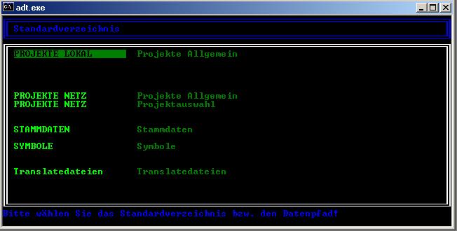

beim anwaehlen bekommst du die pfade angezeigt, die unter extras,
optionen,standardverzeichnis eingestellt sind. ein standard pfad
fuer die projekte in der 7.1 koennte wie folgt aussehen...
.....c:\programme\aucotec\elcad.71\dat\projekte.71......
schau einfach mit dem windows explorer nach.

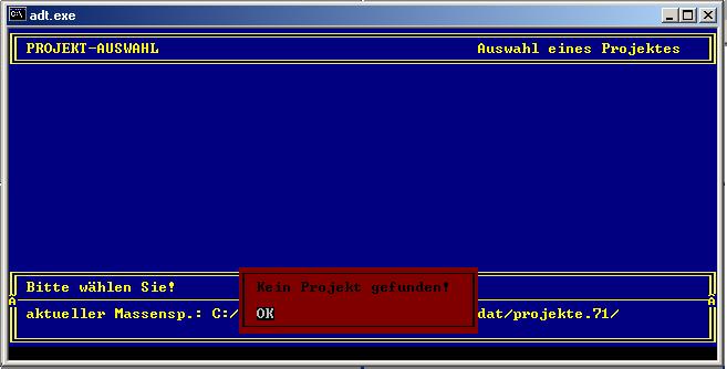

hallo bodo
das mit den Standardverzeichnissen ist mir schon klar. Es ist nur das Problem mit dem Pfad im Formatgenerator. Ich habe schon alle Pfade vom Projektverzeichnis bis zum Formatverzeichnis alle probiert, doch nach anwahl über die Standardpfade im Formatgenerator kommt immer die Meldung "Kein Projekt gefunden!"
mfg Pezi

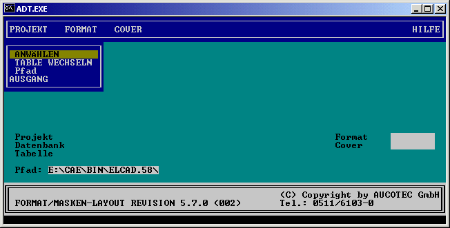

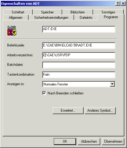

Hy Pezi...
vielleicht hilft Dir ja die Ansicht der Einstellungen für den Formatgenerator
UWE.M

hallo,
im pfad im formatgenerator steht normalerweise
../../bin/elcad.71......also der pfad zu den formaten.
er kann auch anders sein !!!! aber !!!! die formate werden
immer im directory formate.auc gesucht und dieses directory
formate.auc darf nicht mit angegeben werden.
wie im beispiel oben, unten dem elcad.71 wird nach dem
formate.auc gesucht.
ciao
bodo m

hallo
mein Problem mit Bilder
mfg Pezi

hallo,
gib den pfad wie beschrieben ein - also mit "../.."
dein pfad ist fuer den ADT zu lang.

morgen bodo
danke funktioniert, aber der Projektpfad im Standartverzeichnis war auch zu lang.
Trotzdem 10 Unities für dich
mfg Pezi
Bodo_M
Beiträge: 5310
Registriert: 15.11.2001
erstellt am: 30. Jun. 2003 07:51    Editieren oder löschen Sie diesen Beitrag!  <-- editieren / zitieren -->   Antwort mit Zitat in Fett Antwort mit kursivem Zitat    Unities abgeben: 1 Unity (wenig hilfreich, aber dennoch)2 Unities3 Unities4 Unities5 Unities6 Unities7 Unities8 Unities9 Unities10 Unities Nur für pezi 10 Unities + Antwort hilfreich
hallo,
super, der adt kommt mit langen pfaden nicht klar.
sorry, habe mich etwas bloed ausgedrueckt, ich meinte auch
alle pfade.
