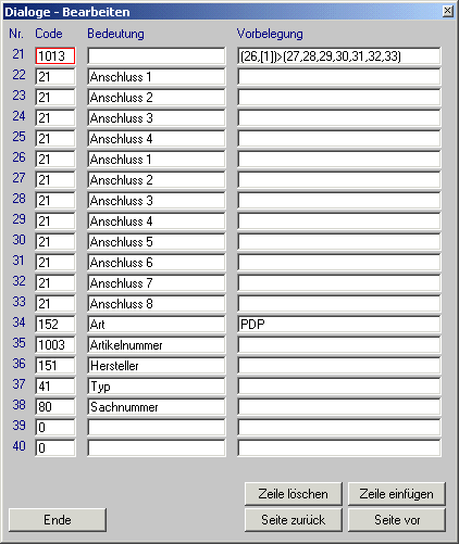

Hy Zusammen...
soll ich nun weinen oder lachen....?!
Wer von euch netten Kolegen, hat denn Erfahrung mit dem Code 1013 gemacht..?
Was mich Interessieren würde, wie offt kann dieser in einem Symbol als Incrementierung aufgerufen werden. Habe da so eine böse Vermutung das dies nur einmal möglich ist.

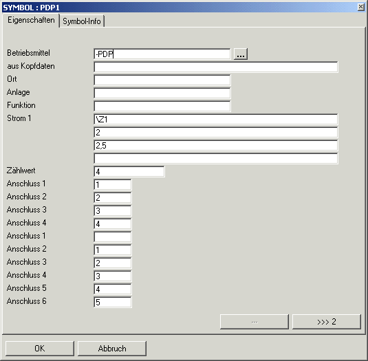

Hy Bodo...
also ich habe mich gedrückt falsch aus...
Folgendes
Über 90 wird vom Anwender ein Incrementierungswert vorgegeben.
Aus Hilfe:
Der Inkrementierungswert (hier [+1]) kann weggelassen werden, wenn er +1 beträgt. Diese Rechenoperationen können zwar auch mit der Codenummer 1001 ausgeführt werden, es ist dann für jede Operation ein eigener Dialog erforderlich.
Eben: Der Anwender soll nur noch an einer Stelle einen Incrementierungswert eintragen.
z.B. Wert (4) auf Code:90 soll mit 1,2,3,4 hochgezählt werden. An gleicher Stelle Code:90 mit Wert (8), soll an gleicher Stelle mit 1,2,3,4,5,6,7,8 hochgezählt werden.
Dies wären dann keine Handeiträge, da diese laut Hilfe nicht von 1013 überschrieben werden.
Ergebnis momentan:
Bei Wert (4) wird nicht bis 4, sondern bis 8 hochgezählt. Schade eigentlich.
Was ich nicht möchte, mehrere Code 90 zur Abfrage... weil das geht sowohl mit 1001 als auch mit 1013.

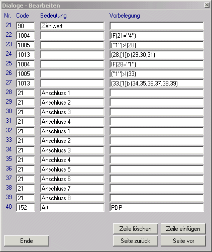

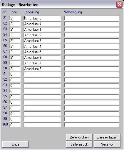

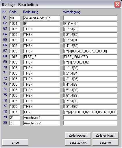

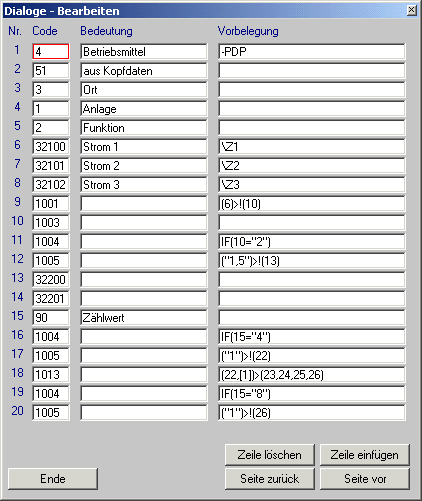

Hy Bodo....
nun zu dem Ergebnis,
Wenn der Wert "8" vorgegeben wird, ist das Ergebnis in Ordnung. Aber mit dem Wert "4" habe ich meine Bedenken
Denke, dass hier noch am Code 1013 gearbeitet werden muss.
Aus welchem Grund müssen die Plazhalter "(A,B,C)" für die Zuweisung von Ergebnissen hinter dem Inkrementierungswert "(x,[1])" geschrieben werden.
Beispiel (x,[1])>(A,B,C)

obbssxs...  Danke für deine Antwort. Aber leider verstehe ich diese überhaupt nicht.
Meine Frage bezog sich auf, ab Zeile 15 in den Bildern

du kannst als input fuer einen 1000er code nicht das
ergebnis eines anderen 1000er nehmen ....
in die nr. 22 schreibst du das ergebnis einer if abfrage,
dafuer sind die codes 1004 und 1005 zustaendig (also 1000er)
und dann siehe oben ..........

Hy Bodo....
bodo> ...was wuerdest du denn erwarten?
ich würde nach deiner Aussage vom 22.05.03 erwarten, dass dies nicht funktioniert!
bodo> ...du kannst als input fuer einen 1000er code nicht das
bodo> ergebnis eines anderen 1000er nehmen ....
zu Deiner Aussage rechts das Ergebnis.

hallo,
ist doch alles richtig  .......
wenn in der 21 eine 4 ist, schreibst du ne 1 in die 28  .....
und wenn in der 28 eine 1 ist, schreibst du wieder eine 1 in die 33
faengst also zweimal bei 1 an und dann immer +1

hallo,
achja......die 32 bleibt dann natuerlich leer.......
ciao
bodo m

erstellt am: 16. Jun. 2003 14:05    Editieren oder löschen Sie diesen Beitrag!  <-- editieren / zitieren -->   Antwort mit Zitat in Fett Antwort mit kursivem Zitat    Unities abgeben: 1 Unity (wenig hilfreich, aber dennoch)2 Unities3 Unities4 Unities5 Unities6 Unities7 Unities8 Unities9 Unities10 Unities Nur für UWE.M 10 Unities + Antwort hilfreich
der 1013er kann leider nicht innerhalb einer Bedingung, sondern nur generell ausgeführt werden. Die IF, THEN, ELSE-Abfragen überspringen in schlichtweg und jeder 1013er wird separat nacheinander abgearbeitet. Du hättest sie auch direkt untereinander schreiben können. Leider versteht der 1005er die Syntax des 1013ers nicht, so dass Du wohl nicht umhin kommst, für jede der möglichen Zählwerte eine eigene Abfrage zu definieren (Siehe Anhang).Viel Erfolg!
