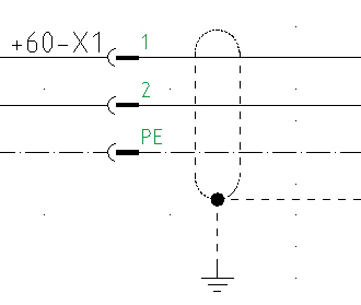

Hallo!!!
Derzeit bastel ich an einer Lösung zur Darstellung von Schirmen...
Nun möchte ich den SUB-D Stecker mit Schirm ans Gehäuse darstellen und zwar mit Logik...
Wie stellt Ihr die Schirme dar??? Bringt Ihr diese Information auch in die Listen??? Oder ist es einfach nur eine grafische Darstellung???
Für kreative Vorschläge bin ich Euch dankbar!!!
Ich wünsche Euch ein schönes Wochenende!!!
Sandra

Hi Sanny,
wir stellen die Schirme wie im Anhang gezeigt dar.
Bei der Listenerstellung verzichten wir auf die Schirme.
Gruß u. ebenfalls schönes Wochenende,
Andini

Die Darstellung von Andini ist Standard.
Das Schirmsymbol sollte variable Grafik beinhalten, um die
Groesse zu verändern.
Man kann dem Kabel bei Kommentar noch die Info mitgeben, ob es
einen Schirm beinhaltet.
Interessant ist noch der Aspekt, ob der Schirm ein- oder beidseitig
aufgelegt wird.

Hallo!!!
Mir geht es um die Darstellung bei SUB-D Steckern, die ein Gehäuse haben, wie legt Ihr diese auf??? Oder stellt Ihr sie dar???
Die Schirme werden bei uns sowohl ein- als auch beidseitig aufgelegt.
Nur sind wir uns hier nicht einig, wie wir das am besten machen und die Lösung von unserem Hauptwerk gefällt uns nicht so wirklich!!!
(siehe Bild)

schau dir mal unsere Symbole an. Vielleicht gefallen Sie dir ja.
S.Koni

Der Vorschlag hat uns zu einer Lösung gebracht!!!
Vielen Dank!!!
