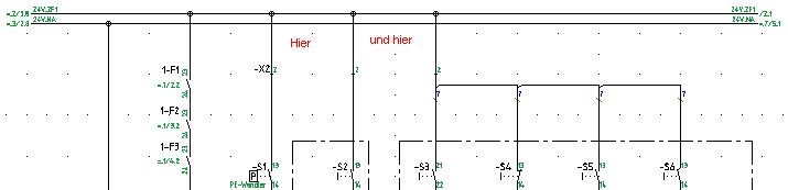

Ich suche nicht die Darstellung der Klemme, sondern die Kennzeichnung der Verbindung zwischen zwei Klemmen.
In dem beiliegenden Bild mit "Hier" und "und hier" zwischen den Klemmen der Klemmleiste X2 gekennzeichnet.
Ich will um Probleme mit dem Klemmplanaufbau zu vermeiden, bei Bedarf
die Ader mit einem  Typ8 Symbole das den Code 382 (0) enthält kennzeichnen. Aber eigentlich möchte ich keine Unsichtbaren Symbole einsetzten weil das bei Änderungen Mist ist.

erstellt am: 22. Apr. 2003 09:39    Editieren oder löschen Sie diesen Beitrag!  <-- editieren / zitieren -->   Antwort mit Zitat in Fett Antwort mit kursivem Zitat    Unities abgeben: 1 Unity (wenig hilfreich, aber dennoch)2 Unities3 Unities4 Unities5 Unities6 Unities7 Unities8 Unities9 Unities10 Unities
Original erstellt von Erwin Fortelny:
Aha ... Hmm, welche Bilder "Hier" und "und hier", bzw. ich steh' auf der Leitung bez. wasDu willst!?!
Ups, da wurde das Bild nicht mit veröffentlicht.
Es gibt doch zum Beispiel einen kleinen Schrägstrich, mit dem man eine Ader kennzeichnet "-\-". Gibt es sowas auch als Kennzeichnung für eine "Einlegebrücke"?
So, diesmal sollte auch ein Bild dabei sein.
