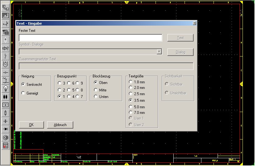

Hy Zusammen...
mir ist doch das Verständnis zu Unsichtbar und Sichtbar verloren gegangen. Hat jemannt eine Ahnung was all dahinter steckt.

Hy Bodo....
nein kein Geheimdienst, aber vielleicht etwas Unheimliches...
Denke es geht bei "Sichtbar" und "Unsichtbar" nur um Implementierung aus Eplan in Elcad oder!?
Siehe Foto

Hallo Uwe!!!
Die Texte z.B. an BMKs kannst Du unsichtbar machen...
Passender Befehl VT2...
Ist eine hilfreiche Maßnahme, somit brauchst Du Symbole nicht einmal MIT und einmal OHNE BMK Anzeige anlegen...

Danke Sandra,
Danke Sandra...
wäre ich nicht drauf gekommen. Hierfür gibt es aber auch andere Möglichkeiten... nun ja...
Kannst Du mir noch verraten wie ich diese wieder zurück setzen kann.

Hallo Bodo..
ein kleines stück bin ich schon weiter gekommen durch die Antwort von Sandra. Aber irgendwie habe ich den Eindruck da steckt noch mehr hinter. Mit dem Comando vt2 werden Texte am Symbol in der Zeichnung unsichtbar gemacht... wie aber wieder sichtbar?
Plazierte Texte sind nicht sichtbar oder unsichtbar zu machen... jedenfalls nicht über die angegebenen Eigenschaften.
Vielleicht hast Du eine Antwort...

hi,
es gibt vt1 - vt4 um irgendwas mit den symbol-texten zu
machen .......

Hallo Uwe!!!
Zum einen kannst Du die Texte wieder mit VT2 editieren und auf "sichbar" stellen... (ist meist aber schwierig, weil du den Text ja nicht siehst... :-) ...)
Der andere Weg ist, daß Du im Symbol die entsprechenden Texte neu von Hand füllst, dann ist "sichtbar" und "unsichtbar" auch hinfällig... Anders beim "Editieren mit Transfer", dann bleiben die Texte unsichtbar...
