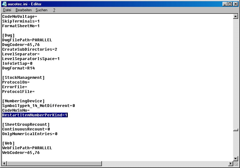

ich kriege es einfach nicht hin, ein Projekt nach DIN zu nummerieren.
Die BMK's sollten von Blatt 1 bis ... durchnummeriert werden. Es sollte aber möglich sein, gleiche Gerätearten wieder mit 1 beginnen zu lassen.
z.B. -Q1, -K1
Die Gerätenummerierung die voreingestell ist, funktioniert nicht. Irgendwo im Plan fängt die BMK mit -Q1 an (nur weil dieses seinen Ref-Punkt am weitestens links hat) und setzt sich dann auf Blatt 1 mit -Q2 fort. Es ist auch nicht möglich gleiche lfd. Nummern für eine Geräteart zu bekommen.
kann mir jemand helfen?

Hallo Bodo,
folgende Zeichnung:
Blatt 1
Hauptschalter  -Q1
Klemmenleiste  -X1
Blatt 2
3 Stk. Motorschutzschalter -Q2,-Q3,-Q4
Klemmenleiste -X1
Blatt 3
3 Stk. Leistrungschütze -K1,-K2,-K3
Klemmenleiste -X1
ich hoffe es hilft weiter.
Sven

hi,
also: zuerst editierst du die aucotec.ini (mit nem ascii editor)
und zwar so wie es auf dem jpg zu sehen ist.
dann nimmst du einfach konfiguration nr. 4  &art&lfd.nr.

funktioniert super.
danke!
