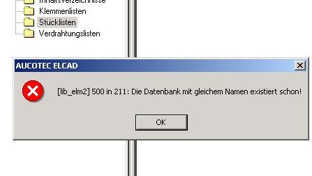

Hallo zusammen...
habe da einen recht blöden Fehler:
Stückliste war geöffnet und im gleichen Augenblick hatte mein Rechner einen Systemabsturtz.
Nach erneutem Start kann ich nicht mehr meine angelegten Tabellen öffnen.
Wie kann ich das beheben?
Fehlermeldung im Bild

hallo,
erstmal auf "extras" dann "sperrvermerke aufheben"
"einzeln" und dann "tabellen" .....sollte reichen
vielleicht aber auch nicht, dann am besten neues projekt
anlegen.....dann auf "bearbeiten", "zeichnungen kopieren",
"mehrfach", quelle altes projekt, ziel neues projekt, alles
blaetter markieren, wenn die ebenen kommen einfach ok betaetigen
dann werden die alten namen genommen und dann auf ende gehn
......und kopieren
