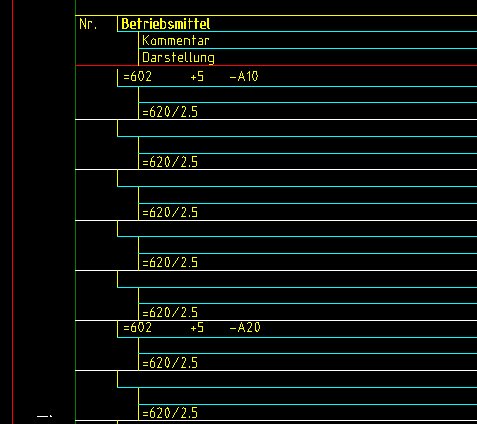

Hallo!!!
In Elcad erstelle ich unter Listenbearbeitung Geräte- und BMK-Listen, nun möchte ich aber nicht, daß jedes BMK so oft auftaucht, wie es Materialnummern hat...
Hat da jemand eine Lösung für oder lebt Ihr einfach mit???
Die gleiche Lösung wie beim Klemmenplan funktioniert ja leider nicht!!!

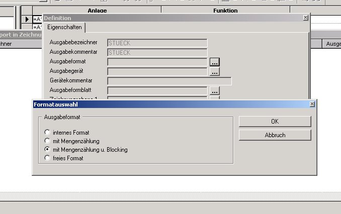

Hallo Sanny
Versuche einmal die Einstellungen wie in den Bildern.... rechts
Entspricht dies in etwa Deinen Vorstellungen...

Hallo Uwe!!!
Mit Mengenzählung und Mengenzählung/Blocking habe ich nicht das gewünschte Ergebnis.
Es soll trotzdem noch jedes BMK mit seinen Materialnummern auftauchen, nur das BMK, Anlage, Ort und Verweis sollen nur einmal dargestellt werden, egal wieviele Materialnummern folgen.
Bei Mengenzählung erscheint nur ein BMK und die ganzen Materialnummern, somit hat mein Schaltplan nur noch 9 BMK mit 9 Materialnummern statt vorher über 50. Bei Mengenzählung und Blocking ist die Darstellung noch Katastrophaler(9 BMK plus undefinierbare Anzahl Materialnummern).

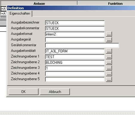

FORMATE.AUC.zip
Hallo Sandra,
versuche doch bitte einmal das Format in der Zip-Datei.
Zu speichern unter FORMATE.AUC.... OK!
Konfiguration ist im Bild zu sehen.

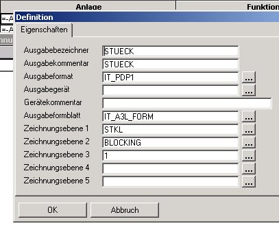

Hallo Uwe!!!
Auch das bringt mich nicht weiter.
Das erste Mal sollte das BMK schon zu lesen sein, auch die Menge ist immer wichtig, aber wenn das BMK mehrere Materialnummern hat, dann soll die zweite und folgenden Zeilen kein BMK, Anlage, Ort und Verweis anzeigen.
Die Möglichkeit, welche Du mir jetzt geschickt hast, zeigt kein BMK, Anlage und Menge an...

Hallo Uwe!!!
Wie ich an Deiner Antwort sehe, bist Du wirklich nur am Schaffen...
Dein Vorschlag mit It_pdp1 sieht in Deiner Vorlage super aus, nur bei mir verschluckt er alle weiteren BMK's... D.h., er zeigt nur das allererste BMK an und dann nur noch fein säuberlich alle weiteren Materialnummern mit Bezeichnung und Teiletyp und QV...

Hallo Sandra,
wie sieht es den mit der Vorlage IT_PDP2 aus
Zu Deiner Frage 2:
Generell ja mit der ADT.exe muss aber konfiguriert werden.

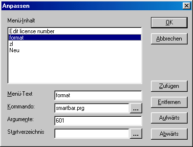

Bodo_M
Beiträge: 5310
Registriert: 15.11.2001

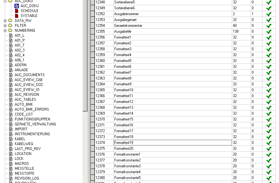

erstellt am: 19. Feb. 2003 14:34    Editieren oder löschen Sie diesen Beitrag!  <-- editieren / zitieren -->   Antwort mit Zitat in Fett Antwort mit kursivem Zitat    Unities abgeben: 1 Unity (wenig hilfreich, aber dennoch)2 Unities3 Unities4 Unities5 Unities6 Unities7 Unities8 Unities9 Unities10 Unities Nur für 06Sanny 10 Unities + Antwort hilfreich
bmk.zip
hallo sandra,
ist ja auch nich so einfach das thema.
hab mal ein projekt mit stueckliste erstellt, schau es dir mal an.
projekt ist archiviert, die dateien it_typ.fmt und it_typ.txt
kopierst du bitte unter ..\elcad.71\formate.auc
den formatgenerator starten ist auch nicht so schwer, schau mal
das format.gif an .........
das musst du unter "Extras"...."Tools"...."Customize" eingeben
bis denne
ciao bodo m

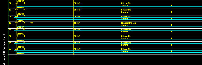

So, ich versuche es dann nochmal:
So sieht es im ersten Anhang "Intern" aus, wenn ich die Stückliste mit Ausgabeformat intern in die Zeichnung exportiere...
Im zweiten Anhang "It_pdp1" sieht es so aus, wenn ich die Stückliste mit dem Ausgabeprotoll It_pdp1 in die Zeichnung exportiere...
Im dritten Anhang "It_pdp2" sieht es so aus, wenn ich die Stückliste mit dem Ausgabeprotoll It_pdp2 in die Zeichnung exportiere...
Im vierten Anhang "Wunsch" habe ich in Paint nachbearbeitet, ich möchte die Anlage, die Funktion, den Ort und das BMK bei einem Betriebsmittel mit mehreren Materialnummern nur einmal sehen und nicht bei jeder Materialnummer wieder (-X2 fängt auf der Seite vorher an, deshalb kein BMK an erster Stelle des Blattes)...
Nur leider habe ich leichte Probleme meine Fragen bezüglich Elcad immer wieder genau zu formulieren... Vielleicht haben meine Bilder jetzt meine Gedanken und Vorstellungen verdeutlicht... Ich weiß, daß es funktioniert aber ich kann leider nicht in meiner alten Firma anrufen und Fragen, wie die das umsetzen...

UWE.M
E-Techniker
Sehen Sie sich das Profil von UWE.M an!   Senden Sie eine Private Message an UWE.M  Schreiben Sie einen Gästebucheintrag für UWE.M
Beiträge: 171
Registriert: 09.10.2002
Der Mensch ist bereit, für jede Idee zu sterben, vorausgesetzt, daß ihm die Idee nicht ganz klar ist.
erstellt am: 19. Feb. 2003 15:01    Editieren oder löschen Sie diesen Beitrag!  <-- editieren / zitieren -->   Antwort mit Zitat in Fett Antwort mit kursivem Zitat    Unities abgeben: 1 Unity (wenig hilfreich, aber dennoch)2 Unities3 Unities4 Unities5 Unities6 Unities7 Unities8 Unities9 Unities10 Unities Nur für 06Sanny 10 Unities + Antwort hilfreich
Hy Bodo
Endlich ist der Fehler aufgehoben.
Hatte immer in Formattext18 eine Fehlermeldung.
UWE.M

UWE.M
E-Techniker
Beiträge: 171
erstellt am: 19. Feb. 2003 15:11    Editieren oder löschen Sie diesen Beitrag!  <-- editieren / zitieren -->   Antwort mit Zitat in Fett Antwort mit kursivem Zitat    Unities abgeben: 1 Unity (wenig hilfreich, aber dennoch)2 Unities3 Unities4 Unities5 Unities6 Unities7 Unities8 Unities9 Unities10 Unities Nur für 06Sanny 10 Unities + Antwort hilfreich

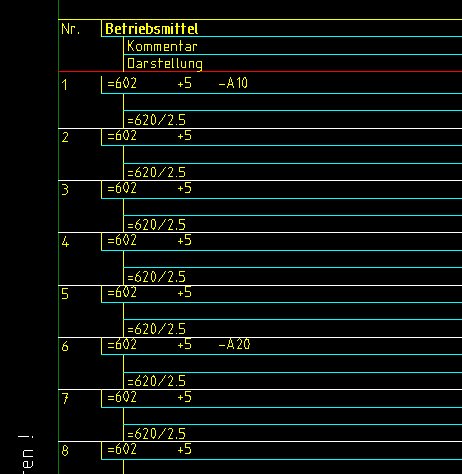

Hy Sandra
meine Ausgabe im Bild

Bodo_M
Beiträge: 5310
erstellt am: 19. Feb. 2003 15:13    Editieren oder löschen Sie diesen Beitrag!  <-- editieren / zitieren -->   Antwort mit Zitat in Fett Antwort mit kursivem Zitat    Unities abgeben: 1 Unity (wenig hilfreich, aber dennoch)2 Unities3 Unities4 Unities5 Unities6 Unities7 Unities8 Unities9 Unities10 Unities Nur für 06Sanny 10 Unities + Antwort hilfreich
hallo,
hab mir den wunsch angeschaut - mein beispiel passt
doch.
