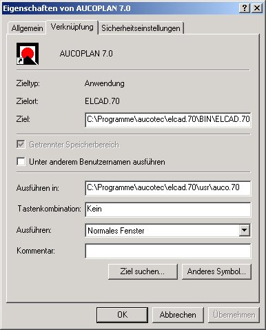

Wo kann ich die Einstellung AUCO.71 ändern um
einen anderen Ordner als Speicherort vorzugeben.

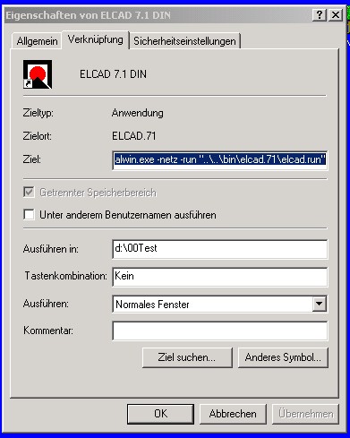

Gehe davon aus, dass Du das Startverzeichnis (USER-Verzeichnis)von ELCAD/AUCOPLAN meinst...
Die Einstellungen können im ELCAD-IKON auf dem Destop vorgenommen werden, die rechte Maustaste betätigen unter (Eigenschaften) den Eintrag unter Ausführen in: ändern. Seihe Bild.
War es das?

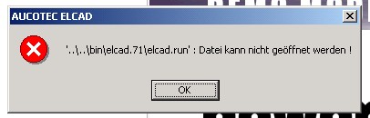

Nach änderung in Ausführe in kommt folgende Fehlermeldung (siehe Anlage)

Einstellungen, in (Eigenschaften von ELCAD 7.1 DIN) unter Ziel, müssen mit dem angelegtem Pfadverzeichnis überein stimmen. Den Eintrag (-netz) bitte am Ende der Zeile Eintragen also nach dem (") OK.
Achte bitte auch auf Dein Pfadverzeichnis unter (Ausführen in).
Gleiches vorgehen nur ohne -netz und anderen Parametern... OK!

hallo,
wenn du in der zeile "ziel" statt "../../" auch den kompletten
pfad angibst funktioniert es auch
