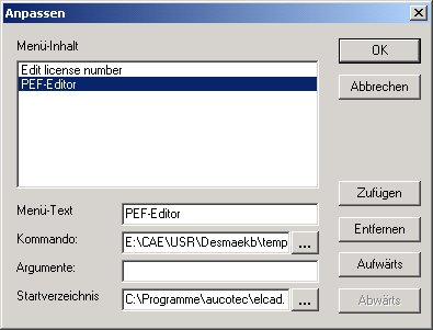

Hallo Heiko,
über Extra/Tools/Customize (wie Bild)
Unter Kommando : die exe-Datei einbinden
Unter Startverzeichnis: Dein Userverzeichnis einbinden
OK!

Hallo Uwe,
Original erstellt von UWE.M:
..über Extra/Tools/Customize (wie Bild)
OK!
Danke. Kann ich ELCAD oder den Editor jetzt noch so "manipulieren",
das nach einem Projektcheck der Editor auf bleibt und ich trotzdem
in ELCAD arbeiten kann.
Ist umständlich die Fehler immer erst in eine neue Datei zu kopieren.

Moin moin,
warum so umständlich?
Es gibt in der aucotec.ini in der Section [System] einen Schalter ExternEditorCall=LW:\Pfad\Programm.exe
Damit wird nach dem Projektcheck und auch anderen Routinen anstelle des internen Editors der hier eingetragene direkt verwendet.
Leider ist damit ein paralleles Arbeiten von Editor und ELCAD genauso wenig möglich wie über Tools|Customize|...
