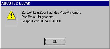

Hallo !
Mein Rechner ist wärend einer Elcadsitzung abgestürzt.(Elcad lief im Hintergrund,andere Anwendung wurde durchgeführt)
Jetzt bekomme ich eine Fehlermeldung, siehe Anhang.
Bei der alten Version konnte man das Projekt wieder holen.
Rekonstruktion Sharedatein
Rekonstruktion Lockdatein
Ist dieses auch bei der neuen Version möglich, wenn ja , dann wie ?

hallo,
die punkte sind jetzt unter "Extras", "Sperrvermerke aufheben"
zu finden. die vorgehensweise ist gleich.

Superschnelle Antwort!
Danke , hat funktioniert !
